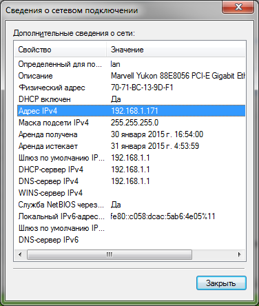

включаешь вайфай на планшете, смотришь свойства сетевого соединения от роутера (скрин), ну и расшарить 80 порт, я так с тела на локальный фтп хожу

# Koenig (30.01.2015 / 20:59)
самба сервер не для православных?
