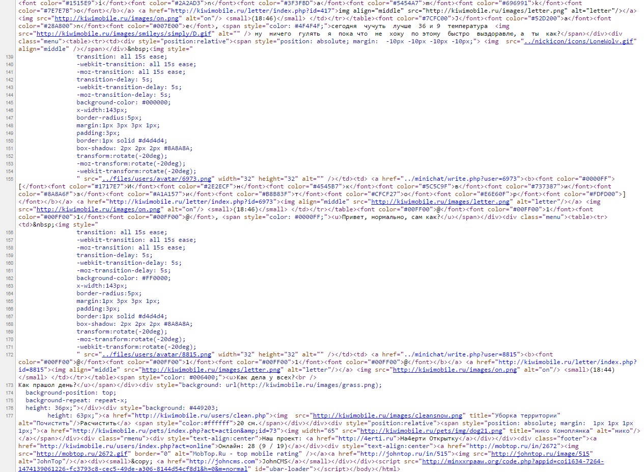

ну сделай ты скрин исходного кода ) того куска, на который ругается браузер
Libra,
This page contains the following errors:
error on line 177 at column 1172: EntityRef: expecting ';'
Below is a rendering of the page up to the first error.
ладно забейте , просто интересно было почему ошибка у меня есть? так то сайты то работают
Как и предполагала, у тебя в страницу какая-то левая рекламная ссылка встраивается (внизу).
У меня такой конец страницы (+/-)
Libra, проделки вируса походу , вот спс, а я не допетрил про это
