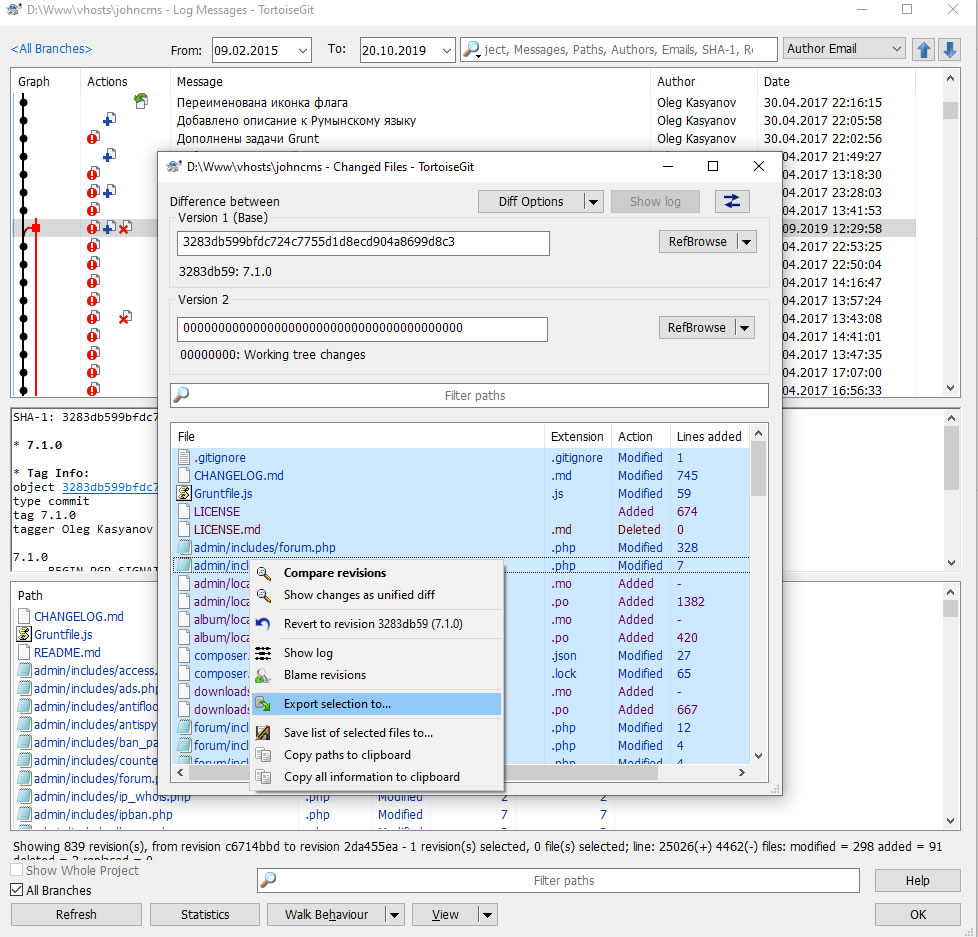

Я вот к чему клоню.
Для Винды и для GIT есть такая замечательная гуевая штуковина как TortoiseGIT.
Там любые изменения из любой глубины истории можно слить за 3 клика.

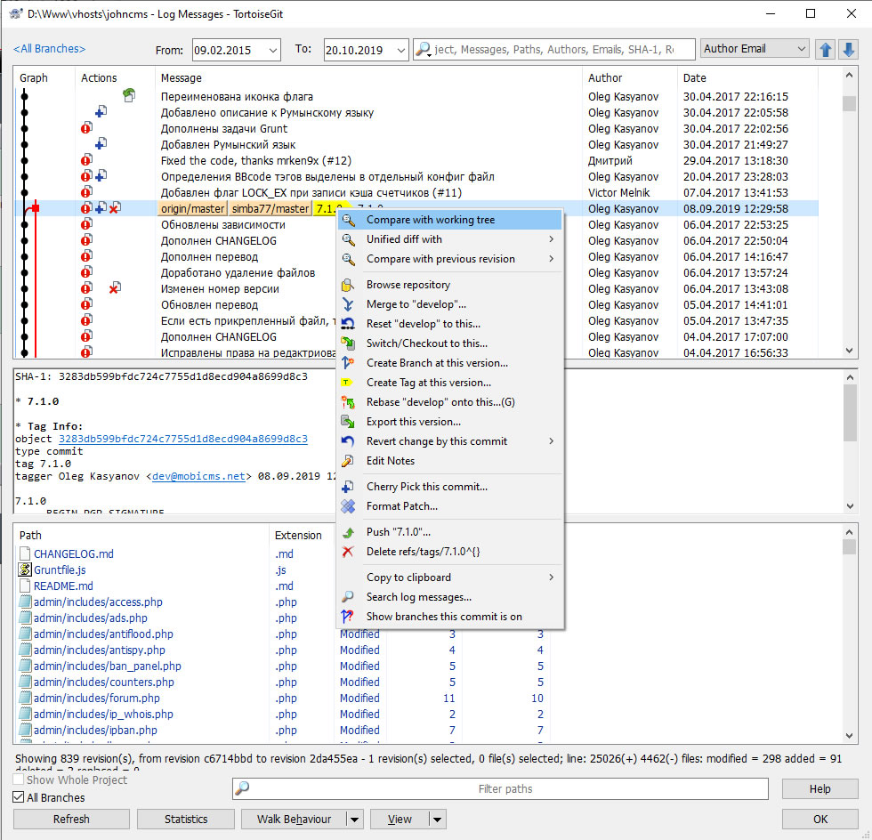

1 клик:
В истории комитов правой кнопкой щелкаем на нужном нам участке истории (на картинке я выбрал тэг предыдущей версии Джона) и выбираем команду "сравнить с рабочей копией).
AlkatraZ
Добавлено: 20.10.2019 / 21:58

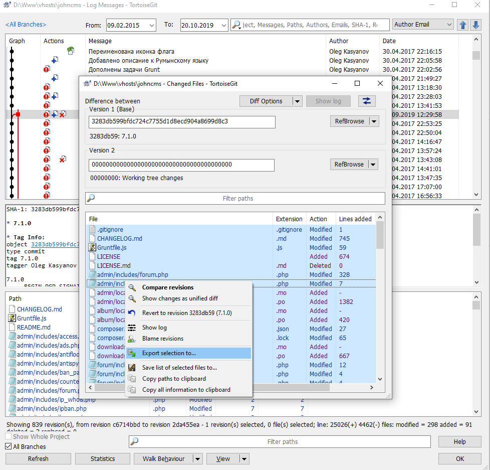

Выскакивает окно, где есть все измененные файлы.
Выделяем их все (CTRL + A)
Правым кликом выбираем: "Экспортировать выбранное в..."
Указываешь куда и через пару секунд у тебя будет готовый патч, где все измененные с последнего релиза файлы, причем с полным сохранением структуры папок.
Добавлено: 20.10.2019 / 21:59
К сожалению для Линукса я так и не нашел чего-либо подобного по удобству работы.
