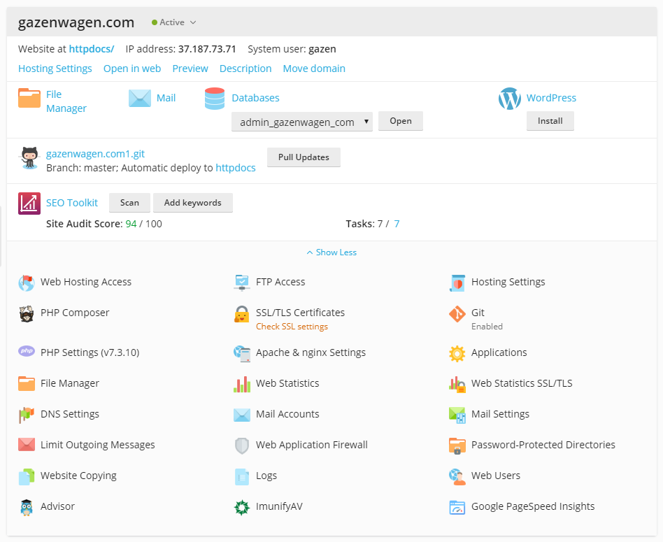

Кстати, в новых (именно в новых) контроль панелях хостинга наконец начали внедрять Композер.
Я на прошлые выходные полностью обновлял свой сервер, установил Ubuntu Server 18 LTS и Plesk Obsidan 18
Если глянуть, в инструментах появился значек Композера.
Добавлено: 18.10.2019 / 08:41

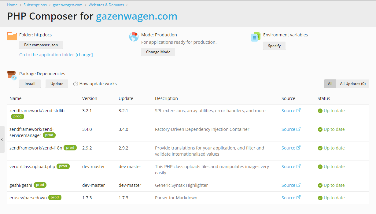

Если зайти по значку, там вот это
Добавлено: 18.10.2019 / 08:44
К примеру Газен я ставил без зависимостей.
Хостинг уже сам определяет, что у тебя есть composer.json считывает его и далее, через контроль панель ты можешь ставить и обновлять зависимости.
Весьма удобно.
Значит скоро появится в других контроль панелях.
