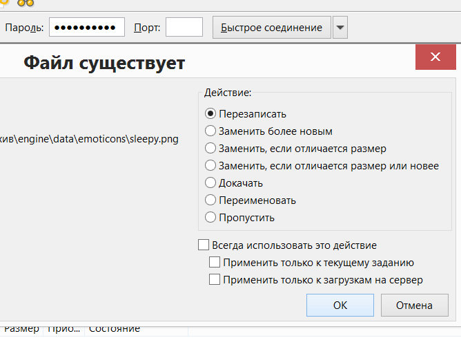

Не сказать, что я совсем не умею пользоваться FileZilla, но из практики есть ряд вопросов. Вот например, при заливке файлов выскакивает подобного рода сообщение - как лучше быть, правильные галочки отметить? Я отмечаю - перезаписать.
И вообще не понятно, отку файлы совпадения, как понимать "ФАЙЛ СУЩЕСТВУЕТ", если я заливаю в чистую пустую папку?...

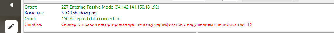

Сейчас я заливаю один из бэкапов на недавноприобретенный хостинг айхор - вот уже в течении 40минут 220мб идет через флезилу идет передача бекапа. И вот тут интересное - с этим, я сталкиваюсь впервые. Передача происходит с продолжительными зависами с таким вот ...
Добавлено: 07.10.2019 / 19:04
Это нормальное явление или это очередное подтверждение о неблагополучии хостинга?

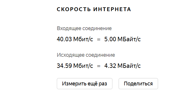

Итак, первый тест завершен - передача бэкапа весом 220мб с компа на хостинг айхор через флезилу по времени процесс длился почти 45минут.
Кстати, скорость моего инета ...
Какой протокол используется?

Simba, 21
FTP значит. Понятно тогда. SFTP юзай.

Так же как и FTP только хостинг должен поддерживать. SFTP на 22 порту обычно работает.
У хостера может называться "доступ к shell", ssh или ещё как-то. Уточнять надо. тут уже от хостера зависит.

Бермудский, У тебя(это к вопросу об ссх) на айхоре есть протокол SSH, вот им и пользуйся, FTP уже редко кто использует, SFTP и есть FTP через SSH.
Ну и вишенка на торте, узнай в поддержке про возможность авторизации по ключу(сертификату) вообще проблем никаких не остается.
