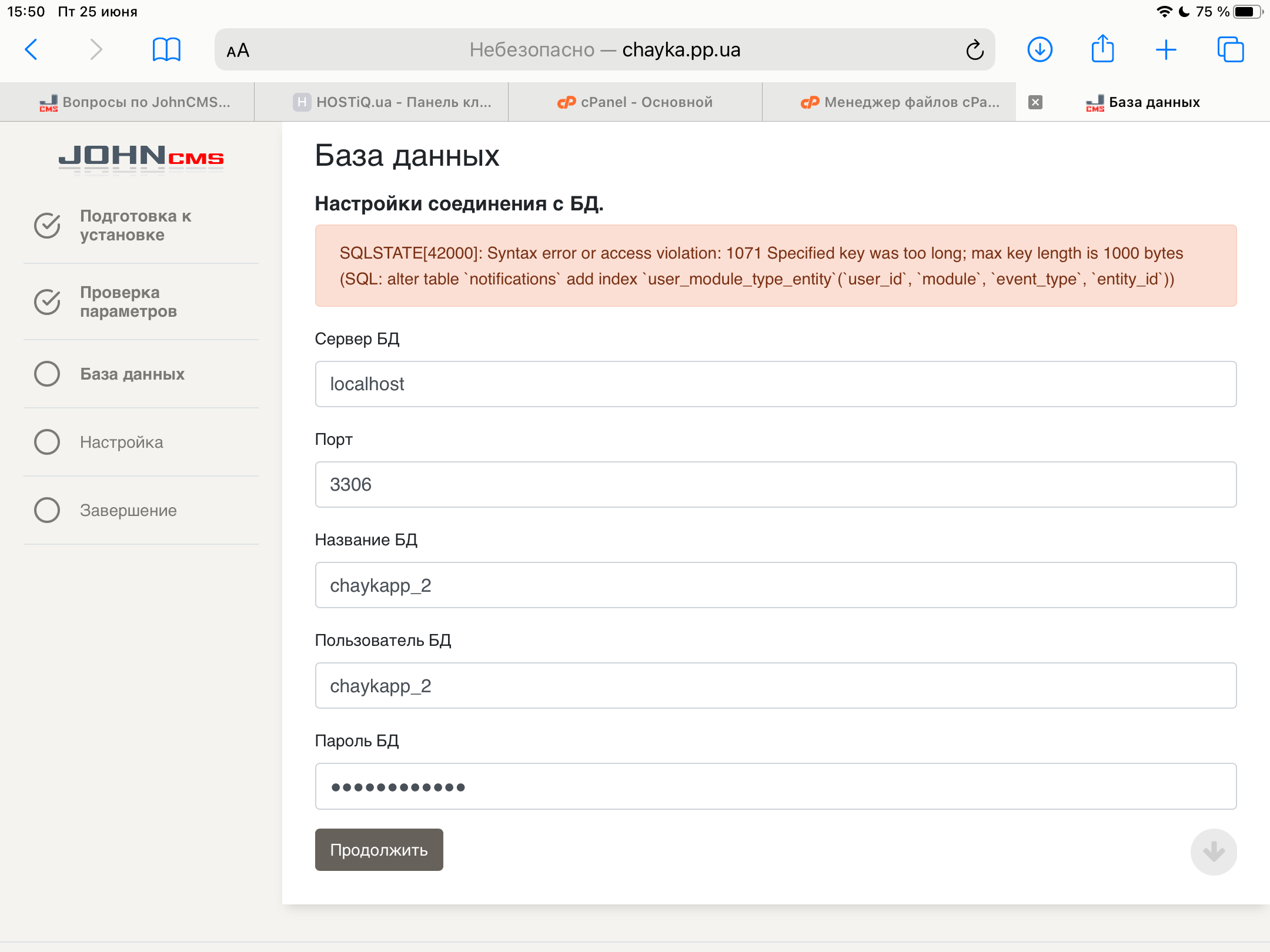

Simba, У меня hostiq.ua говорил с технической поддержкой, ответили:
Мы проанализировали процесс установки выбранной Вами CMS и видим, что она создает таблицы в формате MyISAM, для которого согласно документации (https://dev.mysql.com/doc/refm ... .html) максимальная длина индекса составляет 1000 байт (другой размер ключа возможен только при кастомной сборке сервера из исходников, что невозможно в рамках услуги виртуального хостинга), но при этом пытается создать индекс размером 1071 байт. При этом инсталлятор упорно не создает таблицы в формате InnoDB, который позволяет работать с индексами подобного размера.
Мы вынуждены рекомендовать Вам обратиться к разработчику выбранного Вами CMS за пояснениями, как сконфигурировать инсталлятор на работу с таблицами в формате InnoDB.

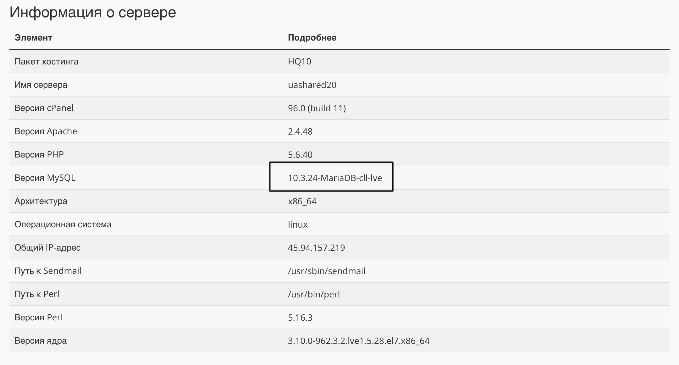

Kiriyan, уточни версию mysql сервера у них. Или сам глянь выполнив запрос в phpmyadmin или где нить ещё
SELECT VERSION() as ver;
Simba, 10.3.24-MariaDB-cll-lve
Kiriyan, ага, вон оно что...

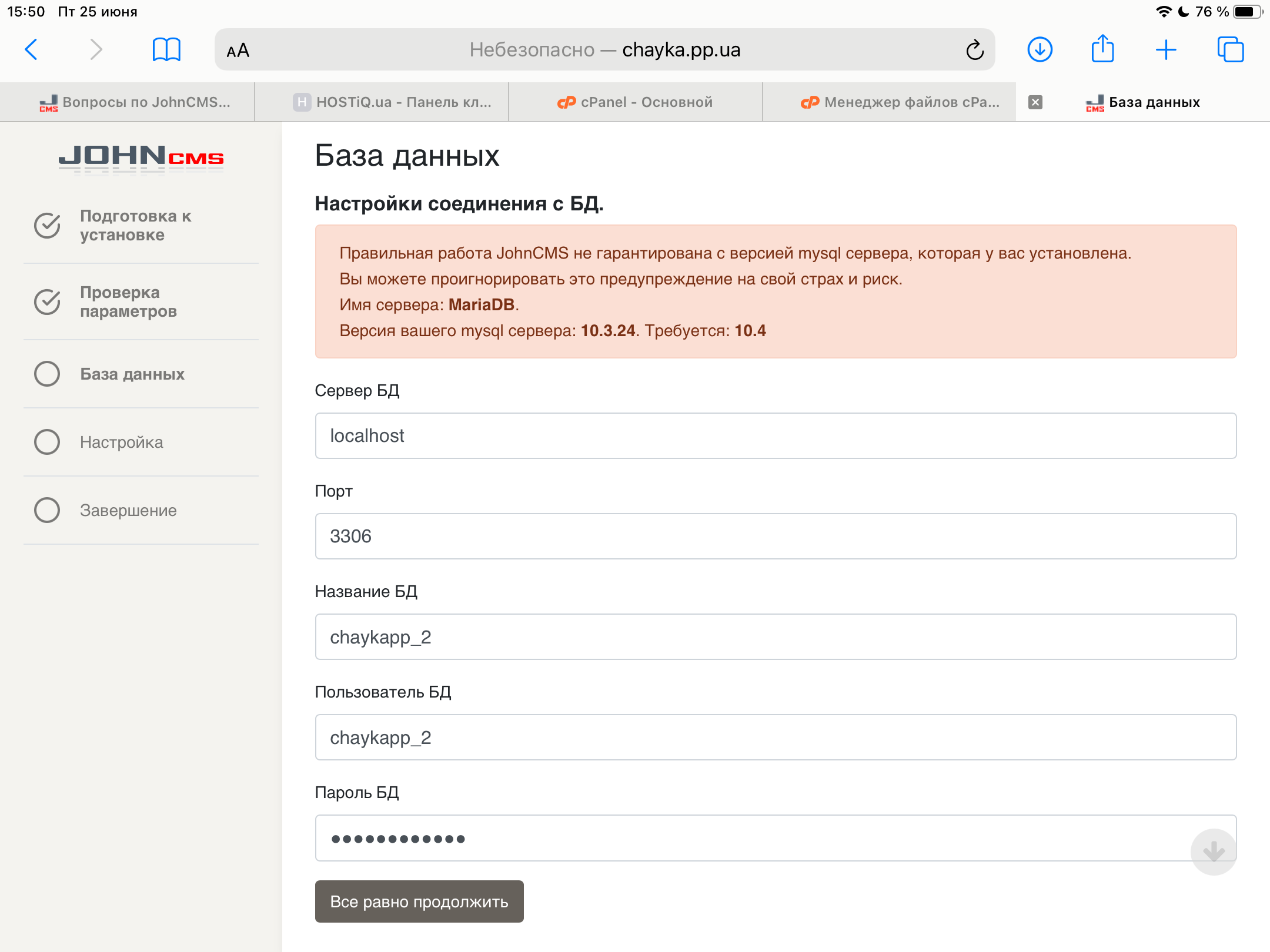

Ну если будешь ставить 9.5, тогда перед установкой открой файл
system/src/Checker/DBChecker.php
Там на 25 строке найди это:
public const MARIADB_VERSION = '10.2';
и пропиши там 10.4 чтобы получилось так
public const MARIADB_VERSION = '10.4';
Потом устанавливай. При установке будет написано про устаревший сервер, но нажмёшь всё равно продолжить и установка пройдет нормально.
Чтобы не прописывать самому, можешь заменить файл тем что в архиве (как тебе удобнее).

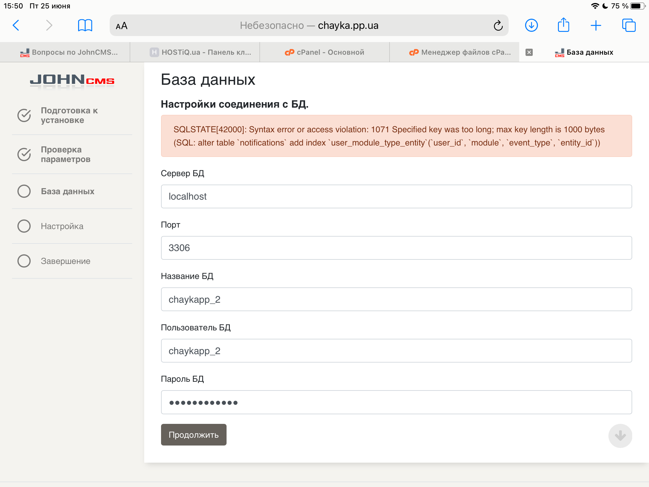

Simba, Спасибо, попробую сейчас поколдовать)
Simba, Ни чего не вышло.
