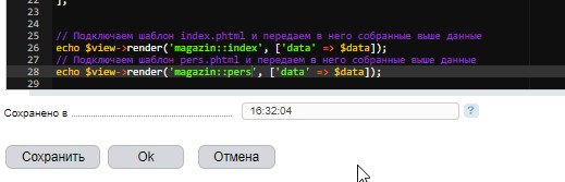

создал я значит все по документации (Модуль новый создал)
и всё как бы прекрасно работает но вот теперь я в папке templates/ создаю новый файл file.phtml и как мне теперь его подключить не могу понять?)))

// Подключаем шаблон index.phtml и передаем в него собранные выше данные
echo $view->render('contacts::file', ['data' => $data]);
index заменяешь на название файла (file)

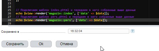

Simba, Ну я вот так сделал
не работает....
ViROSS, Вывод первого шаблона закомментируй.
4 8 15 16 23 42
Simba, Теперь по урл: сайт/magazin/
открывется то что написанно в pers.phtml
