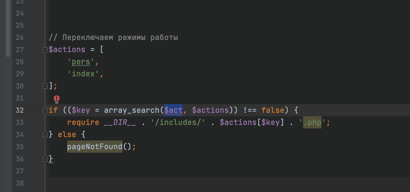

ViROSS, переменную $act потерял.
4 8 15 16 23 42
Simba, Надо ли в routes.local.php прописать "
$map->addRoute(['GET', 'POST'], '/magazin/pers/', 'modules/magazin/pers.php');
4 8 15 16 23 42
в routes.local.php прописал
просмотри ещё ошибки пожалуйста
/magazin/  - работает
/magazin/pers/ - не работает
Simba, А что экшен в этом роутере никак не передать?
Типа
Route::add('/shops/(pers|pers2)', function($name) {
echo 'Return '.$name;
}, 'get');
4 8 15 16 23 42
Так со страничками всё разобрался, и всё заработало! спасибо.

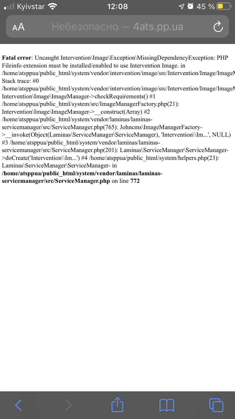

Добрый день . Подскажите пожалуйста . Беспокоит проблема на Джоне 9.3 . В редактировании анкеты , при нажатии загрузить фото , а именно:  «/profile/?act=images&mod=up_photo&user=1» , переходит на пустую белую страницу , ошибок не пишет . Весь сайт абсолютно корректно работает , php 7.2 , системные требования все выставлены .
Simba
DjAcme, открой файл config/constants.php, найди строки
// Включаем режим отладки
const DEBUG = false;
и замени на
const DEBUG = true;
Дальше попробуй выгрузить фотку, посмотри что будет.
Simba, ответ на Ваше сообщение (10.12.2020 / 12:38): Ошибочка вылезла
DjAcme, отключен fileinfo это в панели хостинга должно быть
