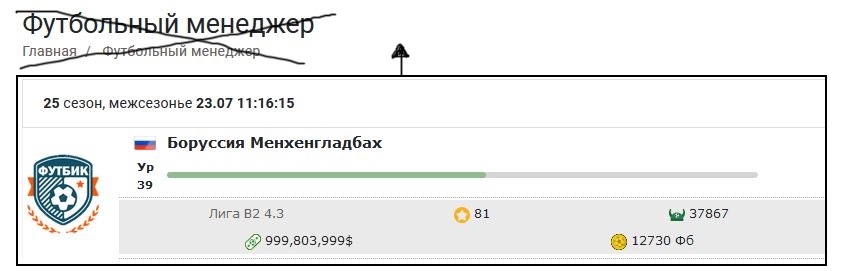

А еще как не выводить page_title и навигацию (см скрин) она у меня своя будет
Для этого не передавай в шаблон page_title или передавай, но пустую строку, тогда не будет отображаться.
Для скрытия навигации просто не добавляй в ней пункты и вызови метод showHomePage с аргументом false как это сделано на главной тут: https://github.com/johncms/joh ... p#L32
