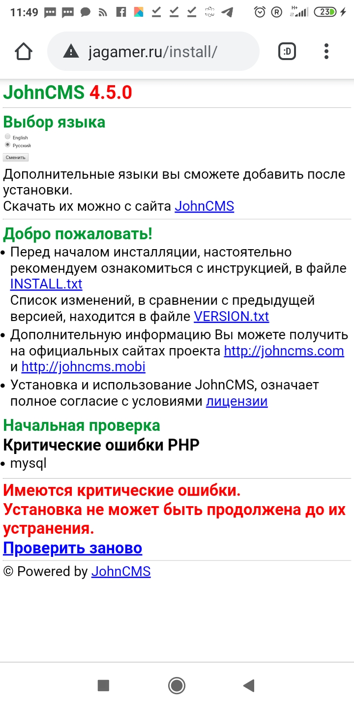

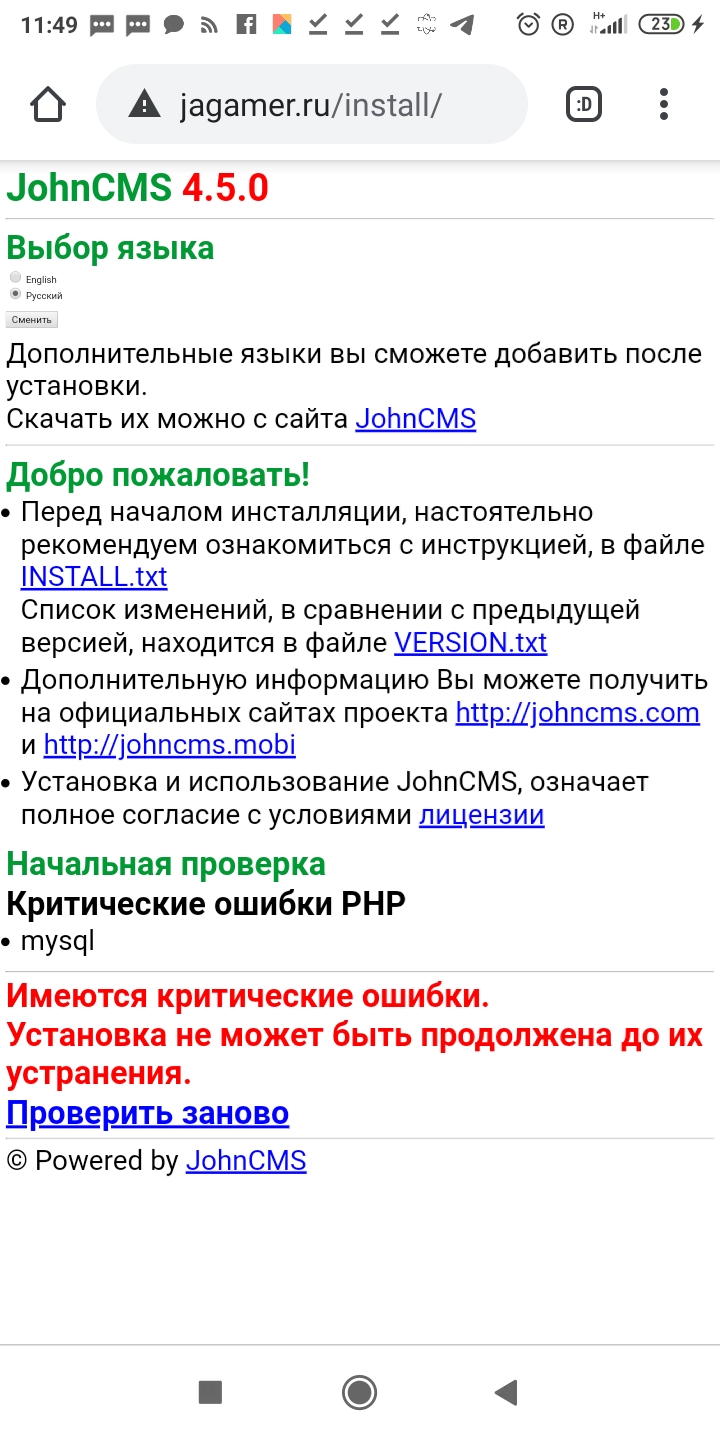

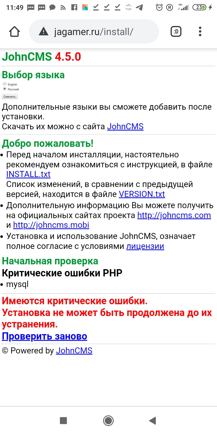

Изначально ставил бекап 4.5.1, не мог понять в чем проблема. Решил поставить чистый двиг. Результат на скрине. Как решать эту беду?
Ashferis
Сам скрин. Хост 2domains
php 5 нужен тебе для этой версии.

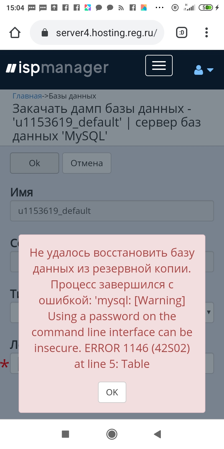

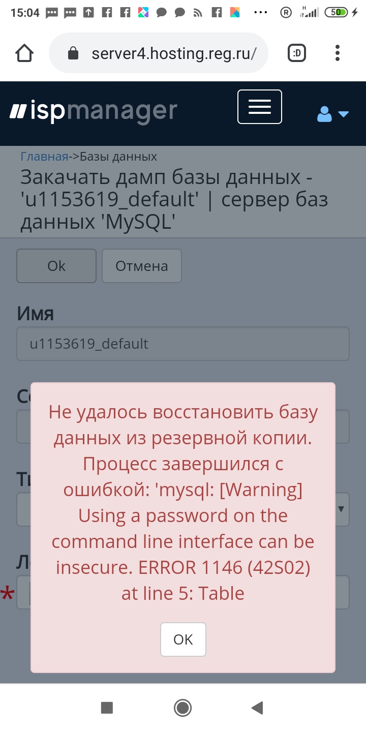

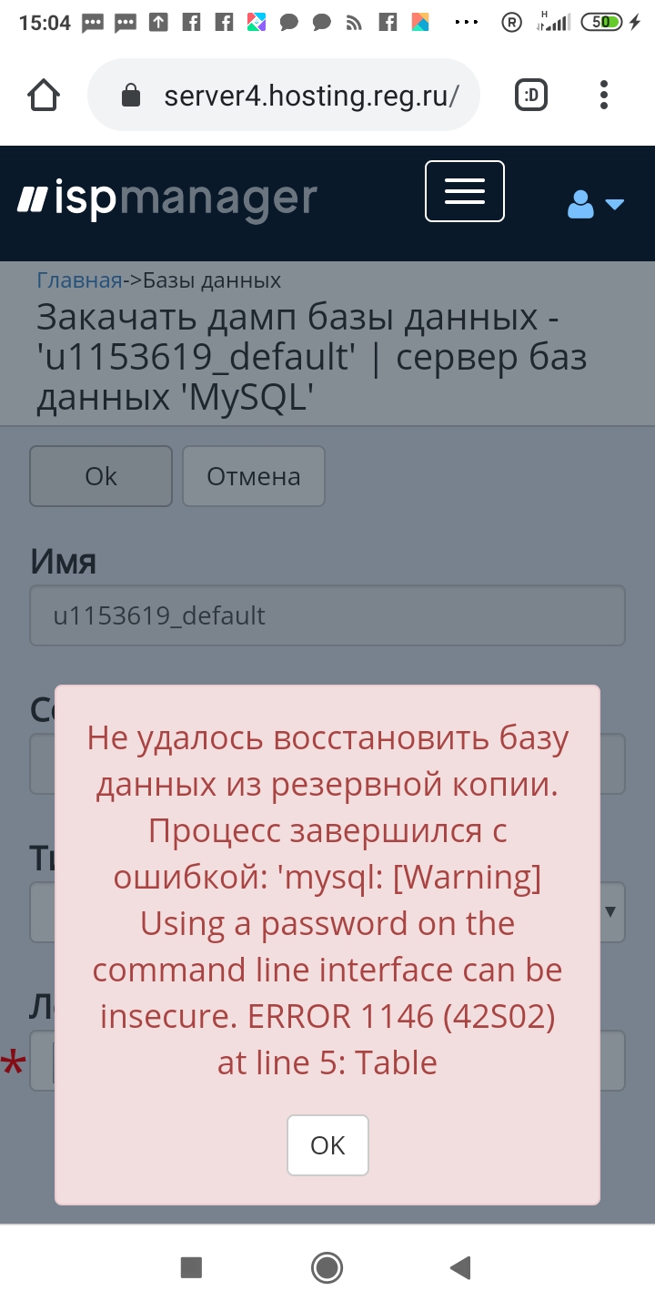

С этим разобрался, спасибо. До 6.2.2. обновился. Теперь иду дальше, а следовательно через 7 прохожу. А тут вот, что пишет
Это при заливке файла update622.sql в базу
Ashferis, через phpmyadmin залей попробуй.
Simba, Попробовал. Вроде всё по инструкции делал, но...
Ну там файлы не все залиты судя по ошибке

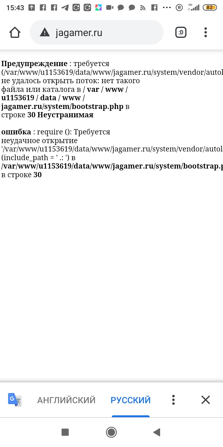

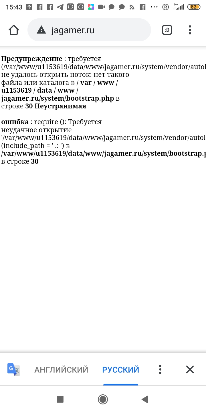

Simba, Архив семёрки взял с github, т.к. здесь 7.0.0 не нашёл. Весь архив залил в корень, по инструкции. Сейчас попробую найти другой архив
на гитхабе только исодники семерки лежат. Надо ещё установить зависимости командой composer install
