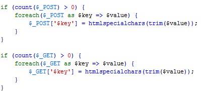

Можно ли посредством кода на фото закрыть все запросы?
аkа ПьяНый Ангел
это типо ты решил так один раз прописать и больше не фильтровать нигде? не очень хороший вариант)
Gaucer, я бы так не делал, например если в базу запись идет, то много чего лишнего попадет, что потом на выходе нужно будет возвращать к нормальному виду.
Mes que un club
Типа да) Нашел нужный мне скрипт на 70 кб. Смотреть каждый запрос лень) Но если это не поможет, то придется)
Mes que un club
Ясно)
Mes que un club
А можно это оставить на всякий случай, но ещё фильтр. каждый запрос отдельно?
аkа ПьяНый Ангел
Gaucer (19.05.2012/09:43)
нафига? два раза делать одно и тоже дело...
это бредовый вариант) тс забудь и не поленись посмотреть весь скрипт и где надо добавить фильтрацию
Очень бредовый.
В свое время мотор падал мз-за такой вот псевдозащиты
