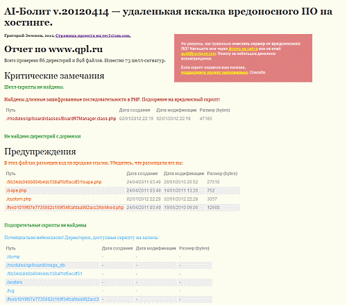

Вот скриншот
ReloadeD, поздравляю гг. Разбирайся твои или левые. Например может быть что-то твоё закодированное, а может быть что-то и чужое
Я у себя нашел ещё скрытые ссылки в плагине для wordpress, автор плагина всунул их туда, а я и не видел При чем открытые для индексации, а это дополнительные внешние ссылки и в ридми о них ничего не сказанно.
нашел все свое, есть ложные срабатывания, в дцмс7 куча жс
Koenig, я так понял что скрипт не способ полной защиты, а просто инструмент предупреждений, сканер. Для новичков он можно сказать бесполезный, так как они там всё равно ничего не поймут, а для более менее опытных, он просто найдет и предупредит "смотри мол там и там, возможны уязвимости...".
В двиге же давно есть встроенный сканер.
Он нормально показывает все подозрительное.
