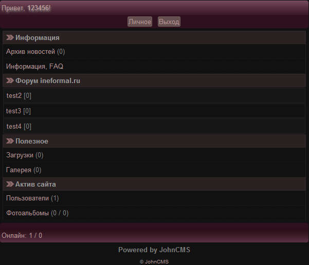

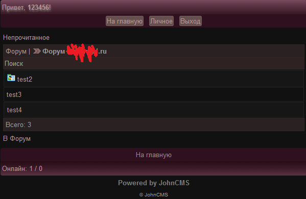

Здрасте всем. Помогите пожалуйста. Опишу немного ситуацию: Установлен код на главной, для вывода разделов форума, + установлен хак вывода изображений перед разделом, проблема в том что хак не выводит изображение на главной странице сайта перед разделом форума, но выводит если перейти к списку разделов через форум, тоесть в форуме выводит, но на главной нет. Нужно это исправить, ниже в файле выложу код для вывода на главной сайта разделов форума, там же будет код от хака вывода изображений, оба кода нужно совместить чтобы они работали вместе при вставке в mainmenu.php Помогите пожалуйста, надеюсь проблему изложил ясно, извеняюсь если что, голова забита....
Вот главная сайта, не выводит изображение
Вот в форуме выводит..
