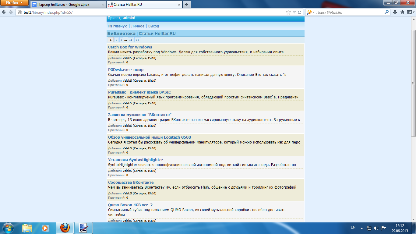

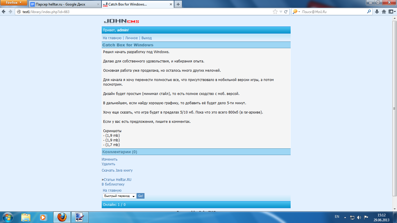

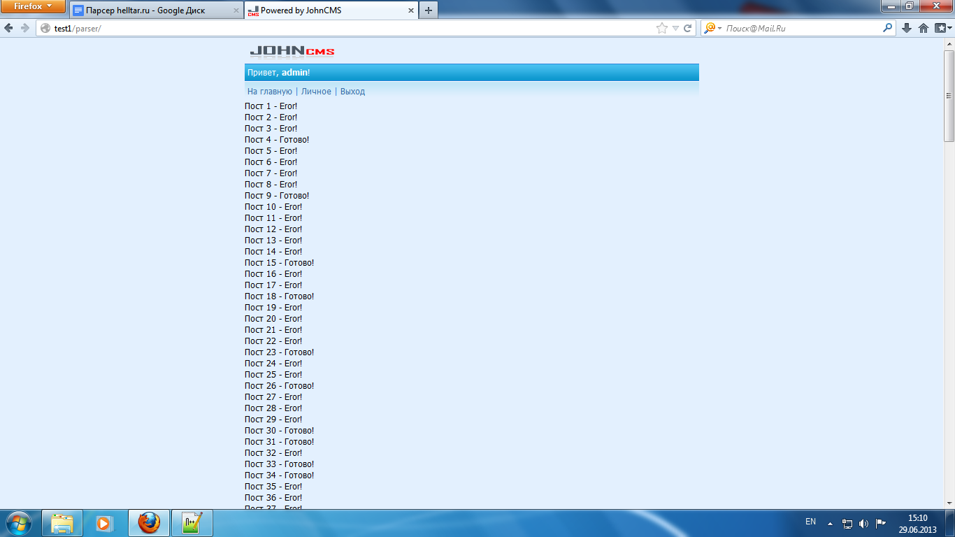

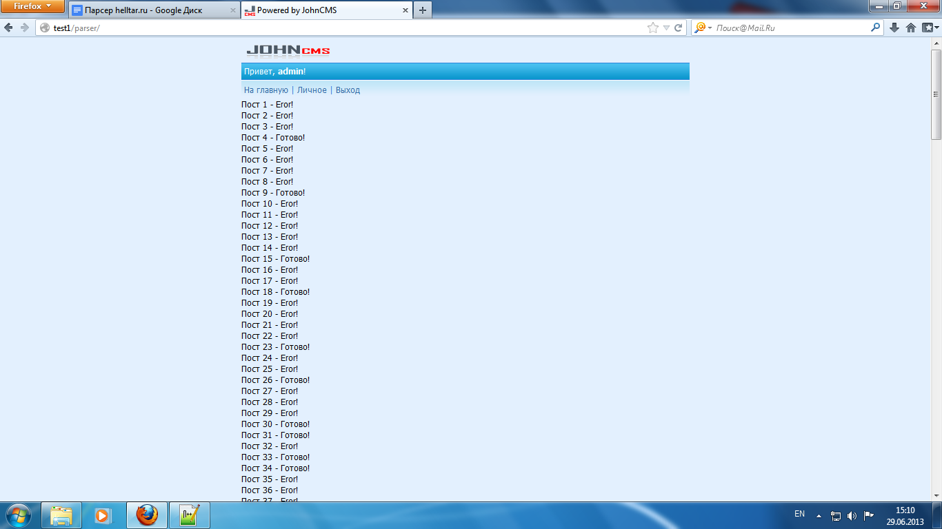

Вот и всё. Если мы запустим наш скрипт, перейдя по адресу site.ru/parser/, он через некоторое время выдаст нам результаты своей работы: столбик текста вида “Пост 1 - Ошибка! … Пост 4 - Готово!”.
Прикрепляю скриншоты и архив с парсером.

Теперь скрины. Первый:
Второй скрин:
Третий скрин:
Готовый парсер:
