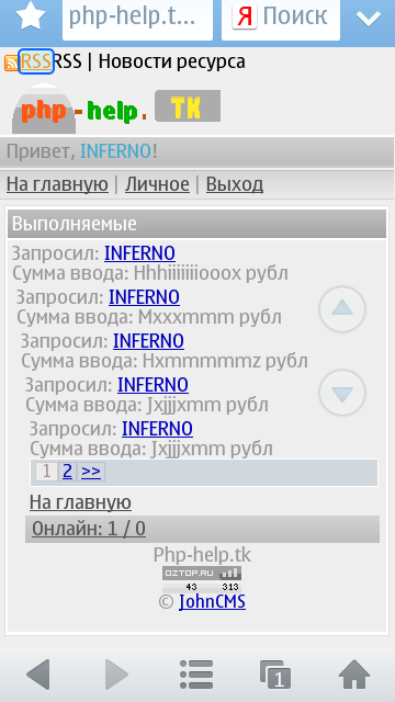

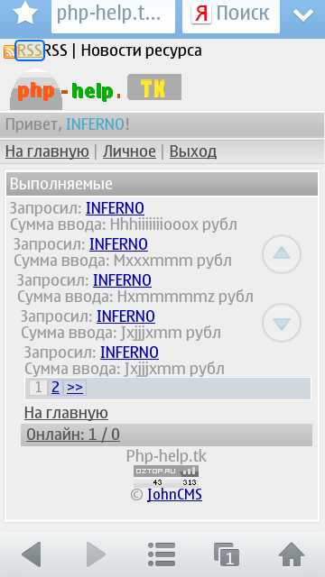

У меня при выводе из Бд на страницу ..выводится криво ... Как на скрине .. В чем может быть проблема ?
