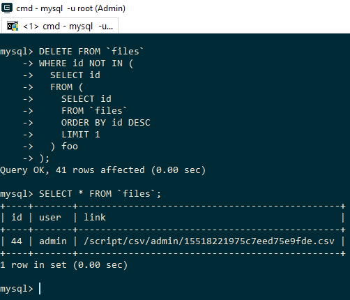

# kantry (12.03.2019 / 20:10)
Eternal, Вложить запрос с max(id)
delete from users where id < (select max(id) from users)
А у меня твой запрос чё-то не сработал, выбросил ошибку:
ERROR 1093 (HY000): You can't specify target table 'files' for update in FROM clause
За то вот этот запрос без проблем удалил все записи, кроме последней:
DELETE FROM `files`
WHERE id NOT IN (
  SELECT id
  FROM (
    SELECT id
    FROM `files`
    ORDER BY id DESC
    LIMIT 1
  ) foo

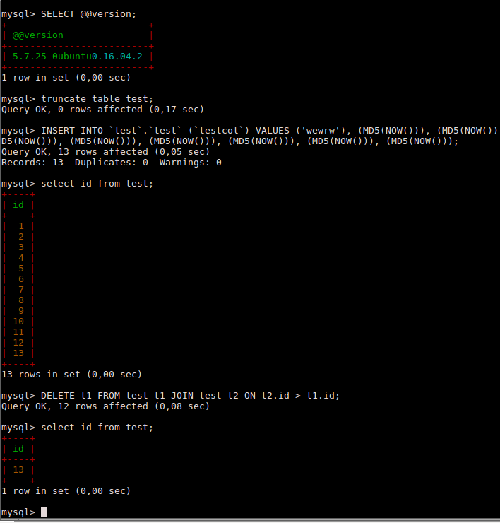

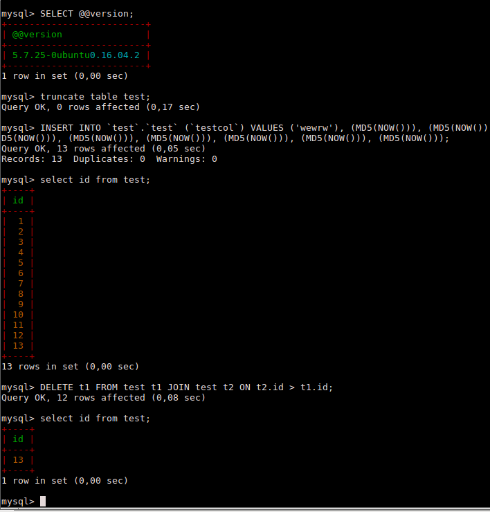

# kantry (12.03.2019 / 22:08)
ДоХтор, Версия mysql старая наверно.
Попробуй с джойном?
DELETE t1
FROM table t1
JOIN table t2 ON t2.id < t1.id
В делейте джоины не работают, это не амдейт.
# ДоХтор (12.03.2019 / 23:17)
kantry, не, не работает такой запрос:
ERROR 1064
Я table для примера написал, с чего он должен работать с ошибкой
desay, А чем апдейт от делете отличается?
Джоин стандартный синтаксис должен работать на всех версиях, по крайней мере которые не старше меня
