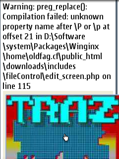

Ребят, помогите. На странице редактирования скриншотов (в загрузках) выдает ошибку (см. скриншот).
Проблемная строка:
$file = preg_replace('#^' . DOWNLOADS_SCR . $id . '/(.*?)$#isU', '$1', $screen_name, 1);
погуглил, изменил на:
$file = str_replace(DOWNLOADS_SCR . $id, '', $screen_name);
Вроде заработало.
Но я не могу разобраться что именно делает этот код. Для чего он?
Сайт крутится на: Winginx (PHP7, Mysql 5.7 on WindowsServer 2019)
Johncms 7.1
Chifty, Имя скрину выдерает

Koenig, а, ясно.
Так там же скрины именуются типа ИД, ИД_1, ИД_2 ...
А переименовывать имя скрина нет такой функции. Да и зачем давать имена скриншотам?
Следовательно и выводить имя скрина не очень то нужно
Вообщем можно вырезать
Добавлено: 14.03.2019 / 01:23
Вот кстати ссылка по которой вычитал в чем проблема
https://github.com/Machy8/webl ... 391e1

Разобрался.
Эта строка выдирает имя файла скрина чтобы потом сформировать ссылку-запрос на удаление .
Значит фикс работает, а имя скрина и не выводилось никогда

# Chifty (14.03.2019 / 01:17)
Проблемная строка:
Ошибка компиляции говорит о том, что шаблон собран не корректно. Это может означать то, что в шаблон передаются метасимволы, подлежащие экранированию. Так как шаблон собирается динамически, то строка, передаваемая в шаблон, обязательно должна экранироваться с помощью preg_quote(). А то, что ты заменил PCRE на str_replace(), не эквивалентно. Поэтому рекомендую дописать экранирование.
