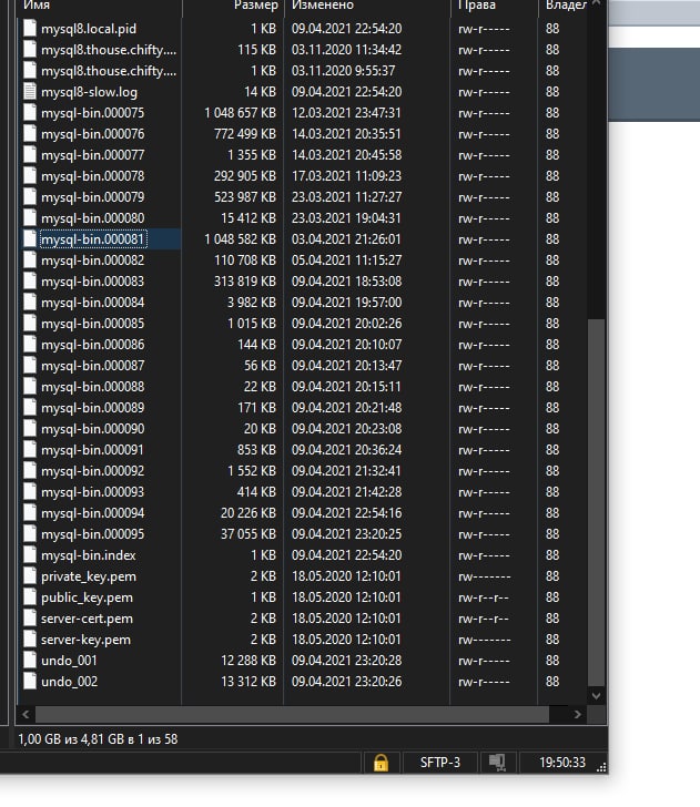

Ребята, что это за файлы от мускул?
Chifty, лог файлы,  не бери в голову.
