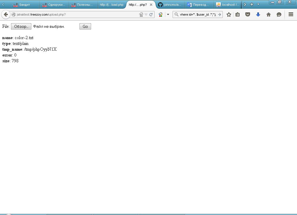

При загрузке любого файла у меня к имени файла автоматически приписывается primary%3A в Opera Mini или так primary: в стандартном браузере.
Например, лежит у меня архив scanner.zip в корневой папке /sdcard при загрузке к нему приписывается автоматически primary: и получается имя файла становится primary:scanner.zip, а как ты видишь проверка не позволяет загружать файлы с именем в котором содержится двоеточие. Поэтому нужно переписать проверку, а лучше весь файл addfile.php, так как по-моему мнению он написан на скорую руку или неопытным программистом.
Я даже провёл расследование и выяснилось, что в хроме и uc browser все нормально с именем, вот даже написал небольшой скрипт который показывает как выглядит имя файла при загрузке, можешь проверить как у тебя выглядит строка name. Вот так у меня выводится имя архива scanner.zip в Opera Mini, а так в стандартном браузере. Возможно у тех, кто не может загружать файлы на форум johncms с телефонов может быть проблемы с именем файла. Проверьте, кто с телефона, как у вас выводится строчка name.

Смотри на скрине, имя выгружаемого файла вполне адекватно, в точности и без изменений.
Я же написал, что ПРОВЕРЯТЬ НУЖНО С ТЕЛЕФОНА, а ты мне что подсунул?
# Jahak (01.08.2015 / 17:57)
Ну с телефона у меня возможности нет. Кто проверит, отпишитесь.

тем не менее, вся эта проверка более чем бредовая ненужная рухлядь.
и да. в зависимости от файловой системы браузер может выдавать некорректное (не совпадающее с оригиналом) имя файла. это как бы не новость ни разу.
на андроиде до сих пор многие браузеры поддерживают 2 вида отдачи файла с ФС
