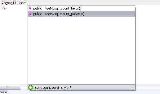

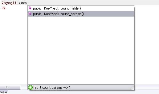

Заодно попробовал более менее выровнять код, и прокоментировать PHPDoc

phpdoc на русском???
No-Tactic, местами

и еще, почему описание функции до ее обьевления, а не в теле функции? или на пхп так принято?
flaky, так принято наверное, я недавно начал коментировать, вроде работает
flaky, ОРМ это не много не то, тут работа с бд, ОРМ - это уже база в виде объектов
pyramid_head, а то что строки документирования это не коментарий а строка вас наверно тоже удивило
