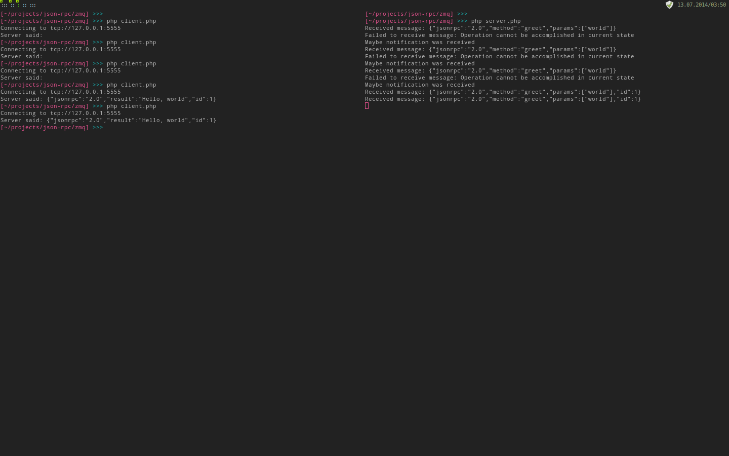

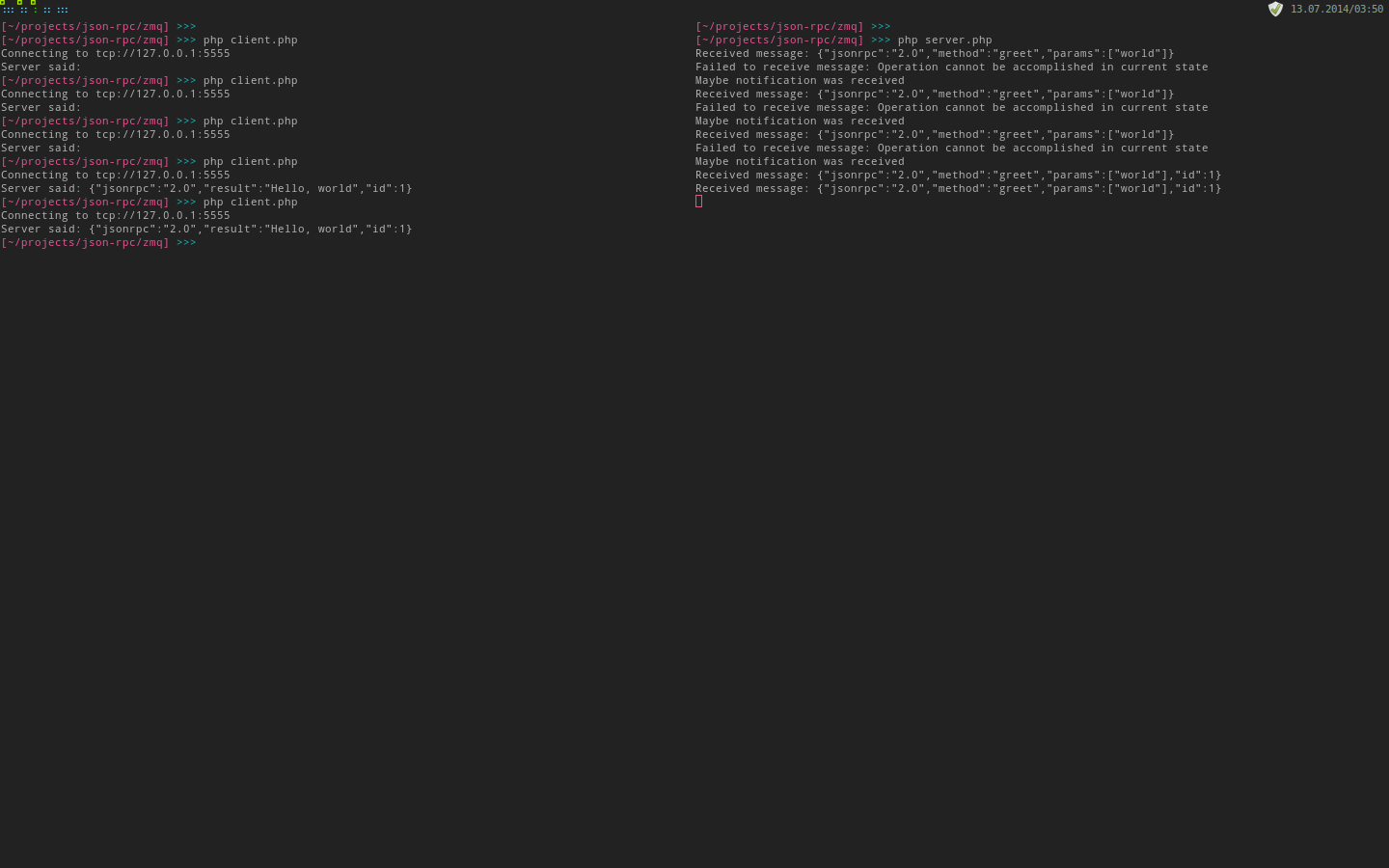

Написал пример, в котором в качестве транспорта юзается tcp (с помощью zmq). Прикольно Гг.
