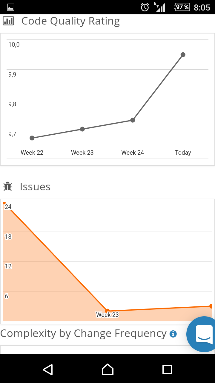

Тут хотелось бы пообсуждать данный сервис, может кто статью на русском подкинет с описанием, просто смотрю там есть группы , a b c, вот интересно как оно там насчитывает рейтинг и счетчики быдлокода ))

я так понял не сильно ветвить надо, большие методы разбивать на маленькие, то есть если есть switch, то лучше сделать вызовы методов по отдельным частям, тип С это можно сказать сильный быдлокод, за который пол балла снимают, за B тип снимают примерно 0,25 , А тип это зеленый свет
скрин
