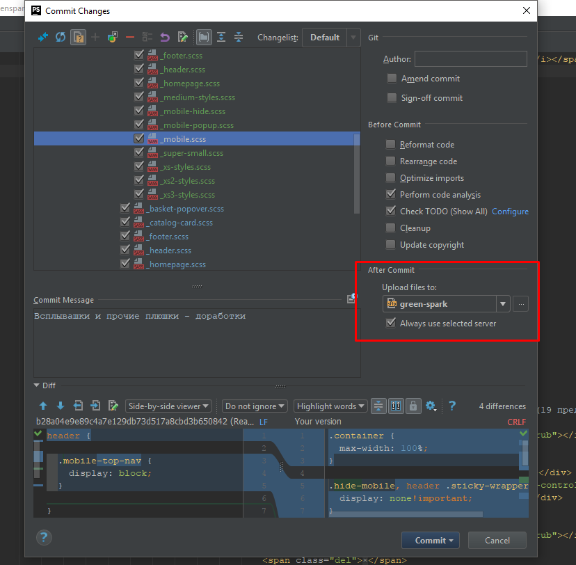

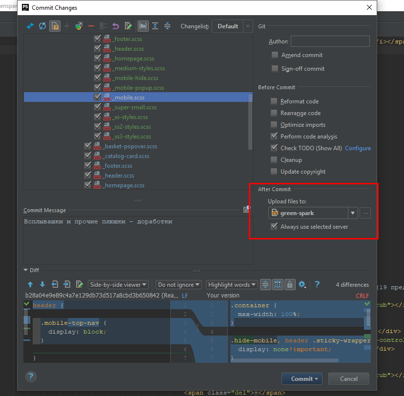

Так вот же. При комите просто выбираешь настроенный коннект к сайту и всё.
# Simba (30.11.2017 / 21:10)
Так и делал. Эта опция не запоминает подключения для разных веток. Всё время надо следить, чтобы была выставлена правильная настройка. Напрягает лишний раз)
