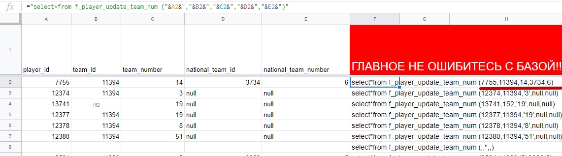

Менделеев
заменяй на табуляцию лишнее, вставляй в гугл доках и сделай формулу чтоб для каждого артикула менялось чтото
велосипед,но рабоатет
Менделеев
вот так
