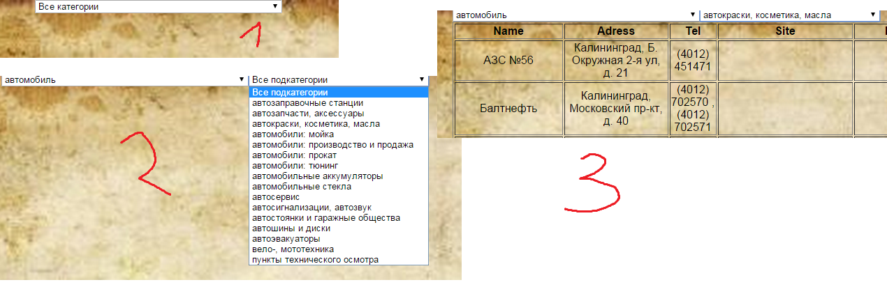

не, так я тоже сделал, но мне нужно, чтоб оно именно подгружало его. То есть по-умолчанию его нету. Вообще нету. А по выбору option select подгружается, хотя да, есть решение того, как убирать информацию, если выбрать option=0. За это огромное спасибо тебе :-) Лайк закину щас ;-)

UJIN, скрин
# UJIN (01.05.2015 / 03:08)
так у нас тоже нету, селекты подгружаются, в моем случае они просто заменяют друг друга , что бы место не занимать, пусть это тебя не смущает, они по сути бесконечные вендор - модель -назад к вендорам - другая модель = каждый раз новый селект создается.
у Коенига тоже селект подгружается аяксом, кол-во селектов на странице ни как не меняет принцип работы с ними и с аяксом.
