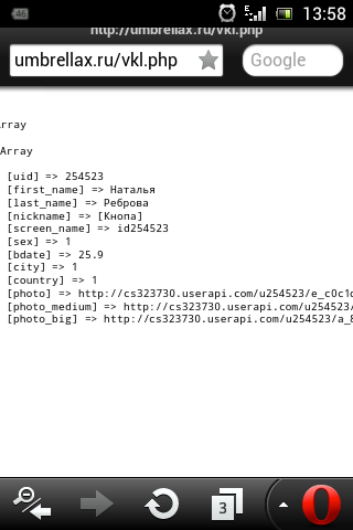

пример с вводом ид для номера в контакте
http://umbrellax.ru/vkl.php
скрин
