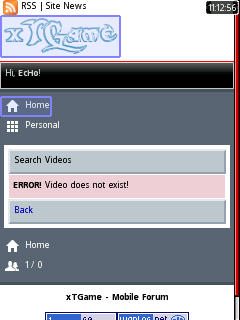

islamsoft, на хостимру.нет тоже не пашет. Поиск работает отлично, а когда уже на конкретное видео жмешь, то ошибка, видео не найдено. Что интересно, иногда изредка срабатывает. Мож чё на хосте покрутить.
Valeks, im click video always.. Error! videos does not exist!

Что-то я не пойму: эта фигня то выскакивает, то пропадает... И непонятно это скрипт виноват или ютюб выделывается.
Проверка у меня идет вот такая:
$headers = get_headers('http://youtube.com/watch?v='.$vid);
    if (preg_match('|200 OK|', $headers['9'])) {
Пробовал так же сделать вот так:
$headers = get_headers('http://www.youtube.com/watch?v='.$vid);
    if (preg_match('|200|', $headers['0'])) {
Особой разницы в этих 2 кодах так то нет, но... Оба варианта работают периодически - то все нормально, то ошибка.
Задолбался я уже блин... Надо подождать день-два может всё нормально станет, потому как я ХЗ в чём дело.
