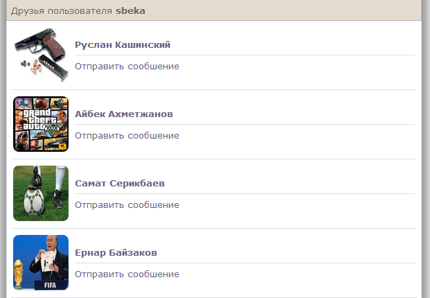

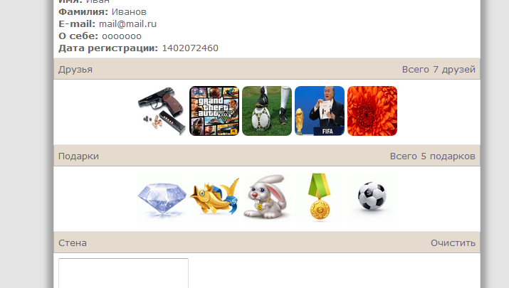

Вот вам мой первый модуль для JohnCms 3.2.2
скрин
скрин 2
