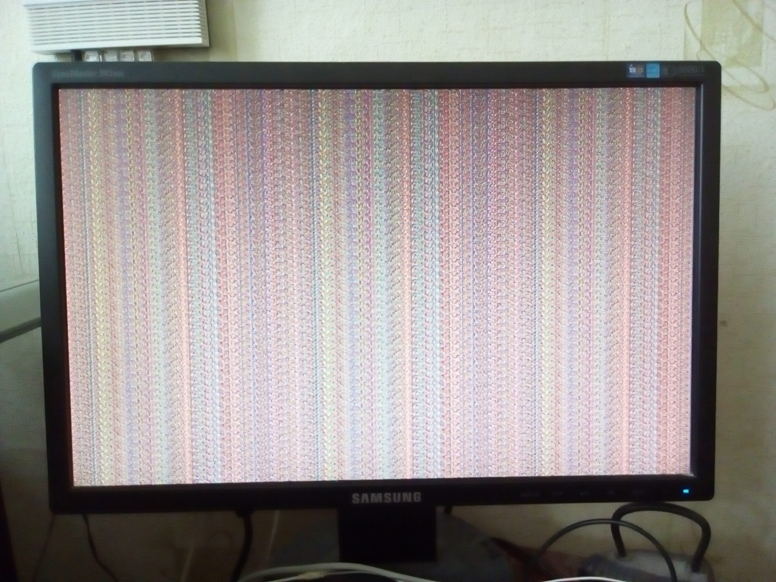

Апну тему
Кто-то сталкивался с таким поведением xubuntu-16.04.2-desktop-i386 при попытке её установки?
Я сперва подумал, что проблема с DVD диском, но перезапись iso на другой диск дала точно такой же результат. В чём может быть причина? Спс, ув.
kantry
Мало инфы, для начала - F6 - попробовать nomodeset в начале установки. Заглянуть в биос по отключать все с ACPI связаное(там масса вариантов может быть))) Если не поможет пробовать ubuntu-сервер ставить а уже потом дрова для видео и собственно менеджер дисплея(лучше что нибудь легкое) Так же вариант откатиться на убунту 14.04 она еще пару лет будет поддерживаться.
П.С. Думал только у меня, осталась 32-х битная машина)))
# kantry (28.05.2017 / 17:34)
Спс, буду пробовать.
kantry, там пенек 4 на прескот 1.5 гб оперы и видео на агп нв фх5500
Koenig, В принципе у меня такой же пенек, но от этой видео карты пришлось отказаться, там с дровами еньку постоянно танцевать приходится. Сейчас работает на встроеной интеловской, ну и плюс вместо униты lxde и опенбокс стоит.
