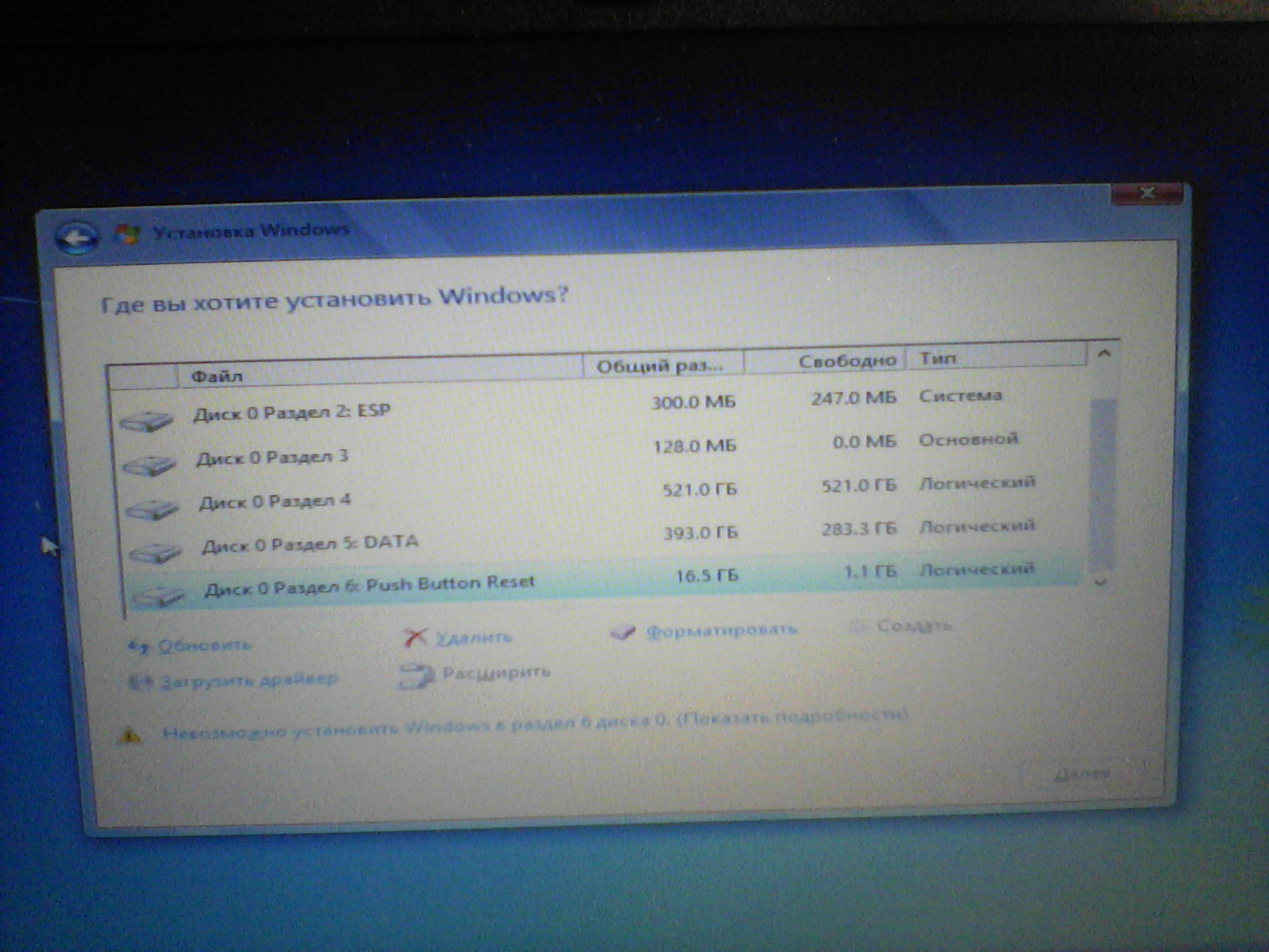

желателен скрин разбивки винта хотябы в парагоне
Ждон Два Топора
в биосе ещо надо проверить sata mode или как там его штоп было compatible
# john77 (21.03.2016 / 16:05)
раздел для линуха доджен быть первичный и активный
я виндовс для начала хочу поставить. щас кину фото разбивки
Разбивка
Ждон Два Топора
ок ладна грузись с лайва венды и запускай прогу winntsetup, скорми ей install.wim от венды которую хош поставить, и систему и загрузчик ставь на один раздел
Ждон Два Топора
но перед тем запусти прям оттуда из winntsetup прогу bootice и поставь mbr и pbr для 7/8 венды, а раздел под венду сделай активным
john77, точно install.wim? не нахожу такого файла...
На диске с вендой папка sources кажись и в ней тот файл
john77, В установке вообще такого файла нету... Сборка Win7.Sp1, может в этом то и проблема?
