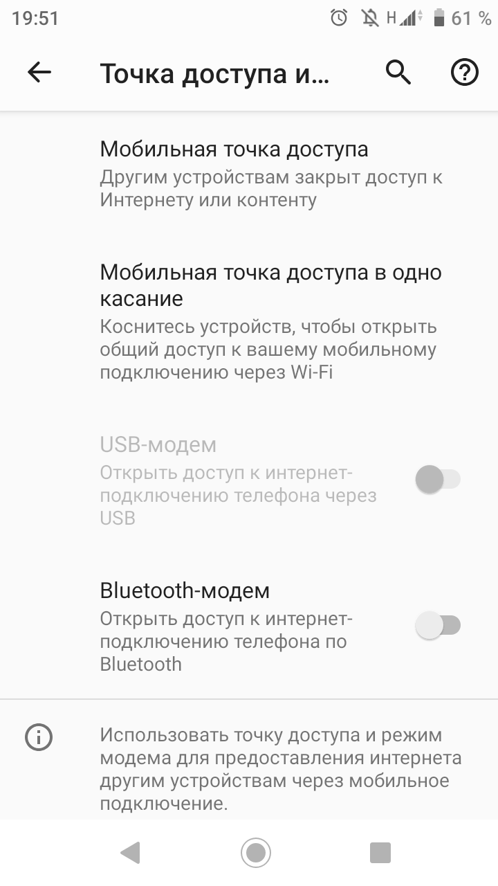

Вообще то надо сначала включить в настройках чтоб модем увидело. Потом уже подключать
У меня примерно так выглядет

Koenig, Какой андроид? Если нет подключения режим модема не включить.
