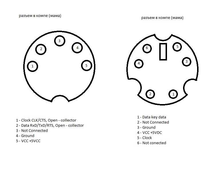

Прочёл, что DIM разъём под клавиатуру можно переделать под PS/2. Даже вот схемку нашёл.
Как судя по ней заменять? 1 к 1, 2 к 2 и т.д. или по названиям смотреть? И стоит ли вообще с этим возиться? Материнка несгорит, если чтото из этого перемкну?
Вроде по названиям. Там получается 4 провода надо перепаять. Если я их перепутаю то ничего несгорит? И реальноли выпаять это гнездо из материнки неповредив её самой?
k_2, Не проще ли перепаять штекер на клаве? Мать паять можно, но нужна приспособа которая выдувает припой и паяльник до 15 ватт, плюс практика чтоб не перегреть . По сути там различий и нет, перемкнуть только два not connected
Штекер можно не паять, просто скрутить, главное питание (красный по идеи) не перепутать. Земля (черный) по идеи. Если попутаешь клаве может стать плохо, но ни как не матери. А цена вопроса новой клавы 100р

Koenig, У нас просто недостать ни такой клавы, ни переходника, ни DIN штекера. Говорят что это слишком устарело.
Ладн, посмотрю. Может что сделаю, а может и usb клаву поставлю, тем более я её уже купил.
k_2, Если поискать, найти можно, usb это выход самый простой, если не секрет, ты на нем писать собрался? Редакто плюс денвер, плюс опера с одной вкладкой уже метров 200 с оперы заберет, плюс хрюшка 100 под себя, ну и пару прочих, пунто, винамп... Надо минимум 256 планку, остальное можно в своп загнать
