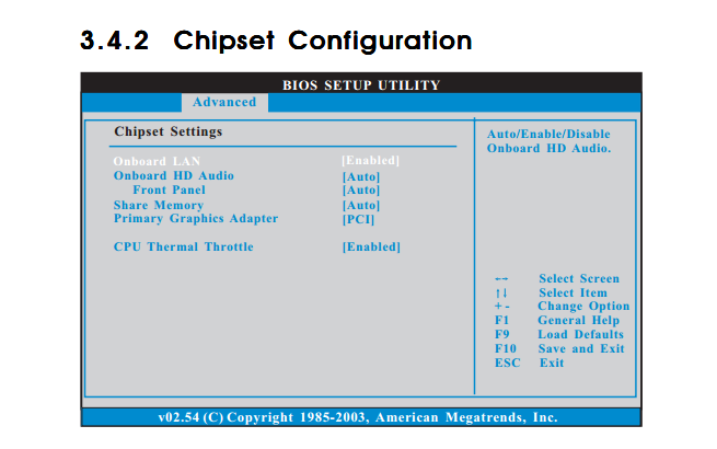

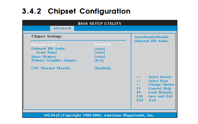

разберемся со встроенной видео
Share Memory 32 mb
Primary Graphics Adapter PCI Express
дальше
