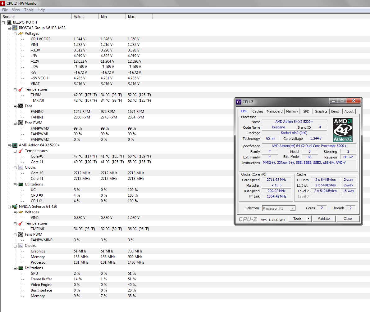

Kip-OK, попробуй отключить энергосбережение
думаю оно скидывает
AMD K8 Cool&Quiet control disable
вот

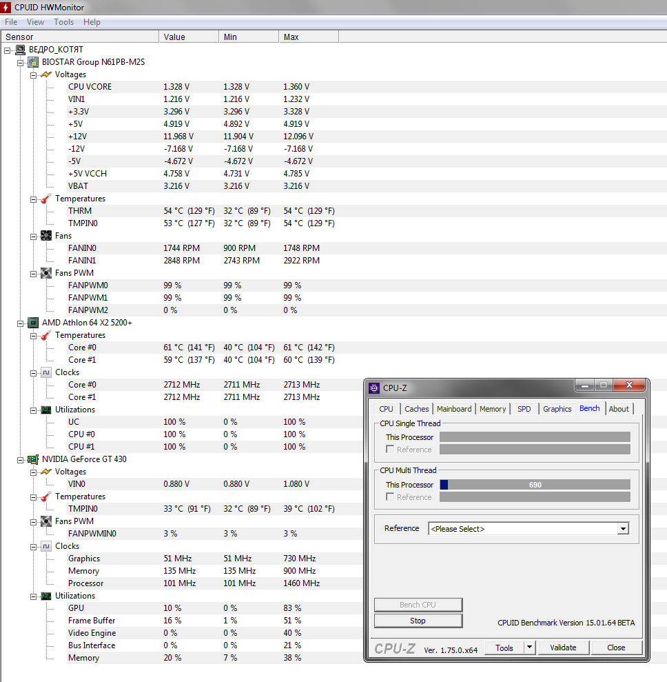

Kip-OK, ну вот, уже не так страшно, второй вертолет под 3к вертит
только что то совсем страшные температуры, хоть и перформа
от него шума конечно да.
ну думаю если включить осной на максимум как раньше было, протереть его и заменить термопасту то градусов 5 точно скинет

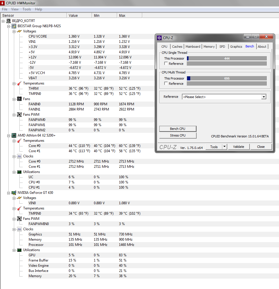

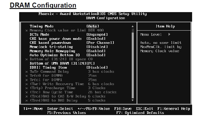

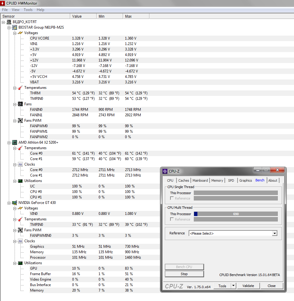

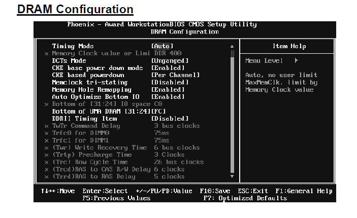

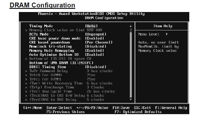

Kip-OK, все равно много, 60 он дал на графике, потом раскрутил, там в cpu-z есть bench прогони, он коротенький, сколько нагреет, кстати биос на автомате твоей памяти 800, поставил 667, можно переставить, получится 385(771) , это из за дробного множителя на проце
Kip-OK, в биос тут под шаманить
Timing Mode manual
Memory Clock value or Limit ddr800

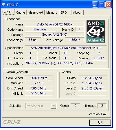

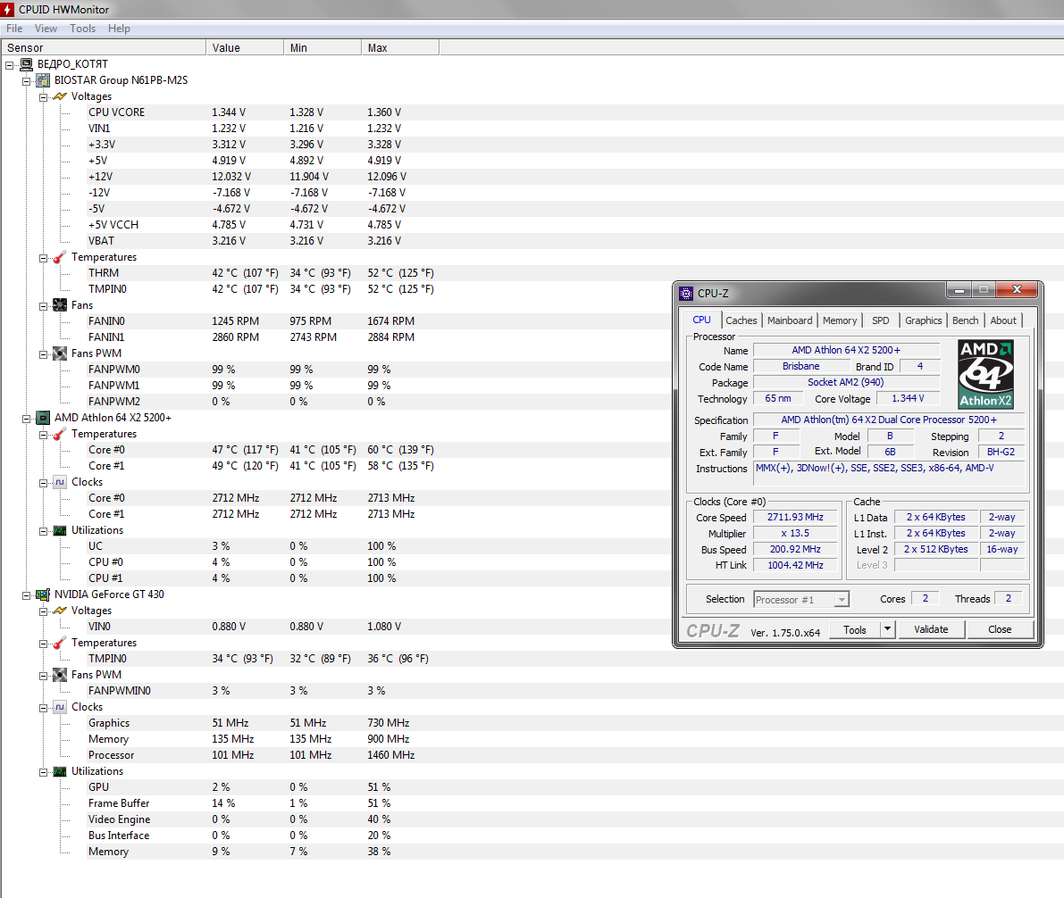

вот тесты из цпу-з
первый
второй

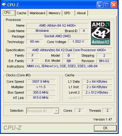

Kip-OK, я тут пока придумываю на каком множителе гнать, был у меня подобный камень
3,5? мой от такого не сдохнет? гг
Kip-OK, твой не возьмет Гг, у меня мать для рекордов тогда была
