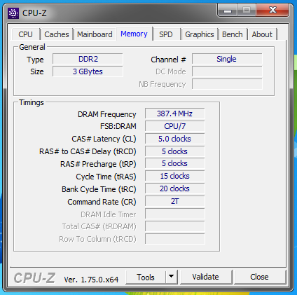

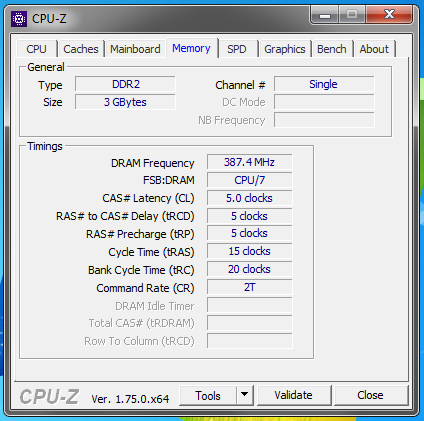

память во вкладке память сколько, или не менял?
Timing mode какой ставить?
Блин чет тупанул но готово
# Koenig (29.01.2016 / 00:22)
Делаю только то что говоришь до этого ничего не трогал

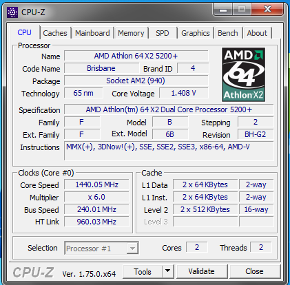

Kip-OK, ну вот поменял, теперь в cpu-z во вкладке memory должно вместо 300, 370 быть

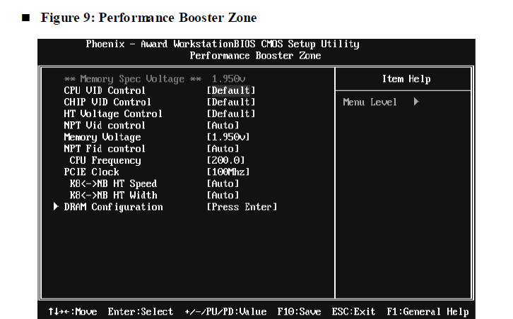

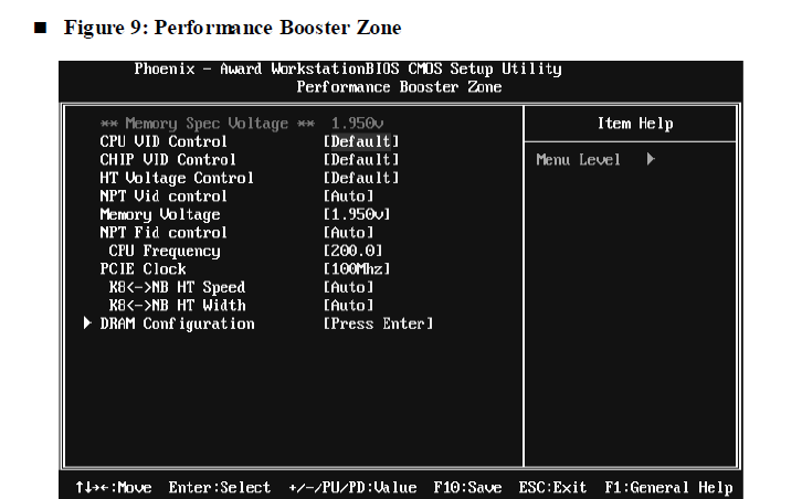

пишу что дергать
ага понял. вот
CPU VID Control - пока не трогаем, полезная штука
CHIP VID Control +0.04
HT Voltage Control +0.02V
NPT Vid control 1.4
Memory Voltage 1.950V
NPT Fid control 12
CPU Frequency 240
PCIE Clock 101
K8<->NB HT Speed 4х
DRAM Configuration
Timing Mode Manual
Memory Clock value or Limit 667
кулер в биос побыстрее поставить, который на проц,

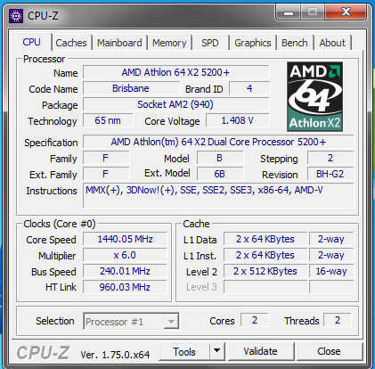

грузим винду, скрин первой вкладки и вкладки памяти из cpu-z
потом тест стабильности
первая
