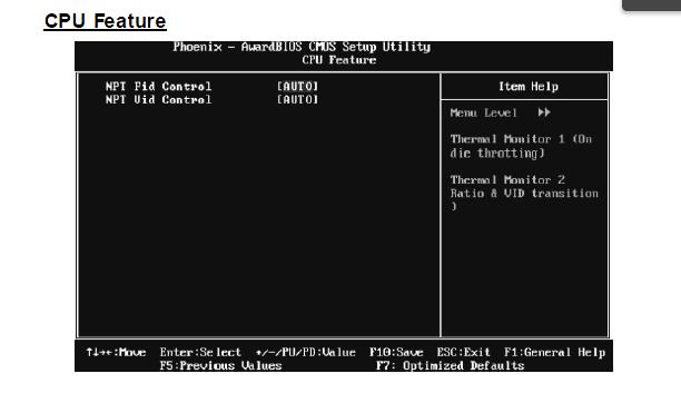

Gaucer, Я тебе говорил, температуры какие при этом? Пробуй скинуть разгон до 3 ггц
Mes que un club
До 27 на процах
Gaucer, на проц еще можно добавить напряжение, я думаю для стабильности не хватает не много. см. скрин
Mes que un club
Видел такое) У меня из футбола два раза вылетело. Я немного частоту убрал, но пока не играл

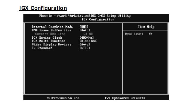

вот тут убрать частоту встроенной видео engine clock = 200
Gaucer, в таймингах 2T Mode ниже пролистай включи 2т
Mes que un club
Нашел - убрал. Добавил напряжение до 1.31 V. Частота 3100 MHz
Mes que un club
Вчера я ставил 2T и комп не включался. Сейчас попробую ещё
Mes que un club
Поставил - включился. Вроде норм) Сейчас попробую матч сыграть. Через пару минут напишу
Gaucer, тест делай а не играй, если комп не стабилен это будет не работа компа а геморой
