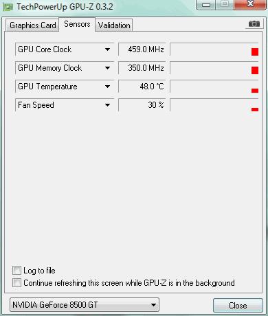

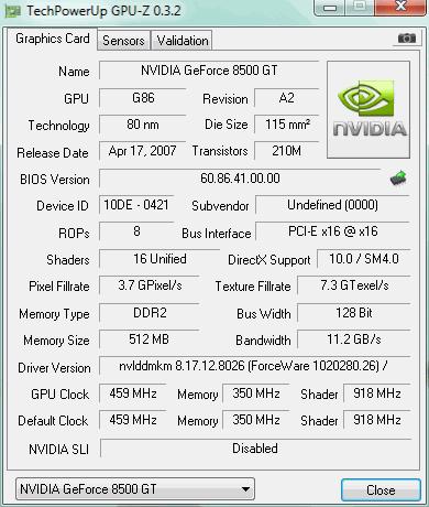

Gaucer, Охлад конечно не очень но будем гнать что имеем глянул фото охлаждения, зеленый текстолит, черный аллюминиевый радиатор с небольшим вертолетом на первой два пин разъем. Два провода, значит обороты скорее всего постоянные, не будет авторегулировки оборотов. Память ддр2 что удивительно очень низкая частота 350, разгон по памяти думаю будет в интервале 450-500. Так что сразу ставим 400 в афтербурнере , сохраняем и запускаем бублик на 10 минут, настройки я давал ранее, и смотрим чтоб не появились артефакты, такие маленькие разноцветные полосочки, если все хорошо, прибавляем по 10 и делаем тест. Когда поймаем полоски, перезагружаем и отнимаем 5 от того числа, делаем тест. Все норм, значит это и будем считать частотой памяти.
Найдешь частоту памяти продолжим. Не буду торопить события, чтоб в перед не забегать

А бублик не должен вращаться? Температура 59гр
