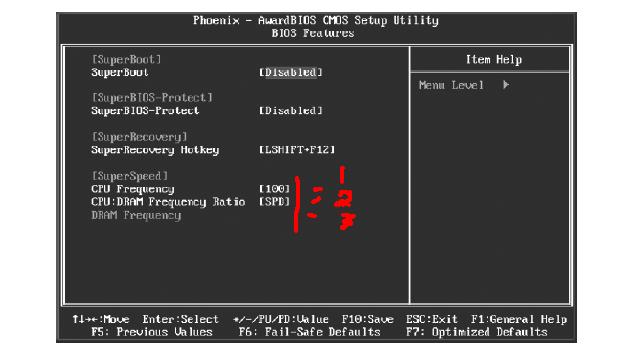

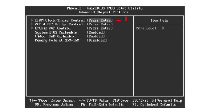

1 - частота fsb
2 - делитель для памяти
3 - частота памяти

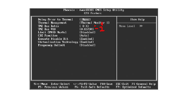

тут настройки напряжений, может пригодиться для стабилизации при разгоне
мануал не подробный, так что было бы интересно узнать на какие значения можно крутить данные параметры

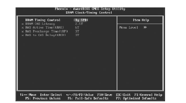

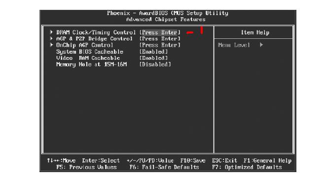

настройки таймингов рперативной памяти
сами тайминги

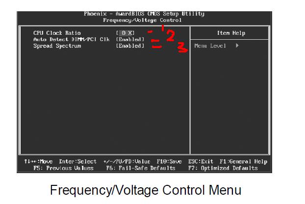

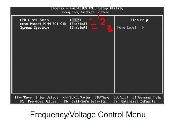

тут надо выключить два нижних параметра
2 и 3 , спектрумы и авто определение частот, то есть при разгоне чтоб частоты на другие системные шины не изменялись
первый параметр отвечает за множитель процессора

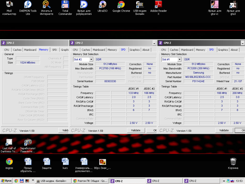

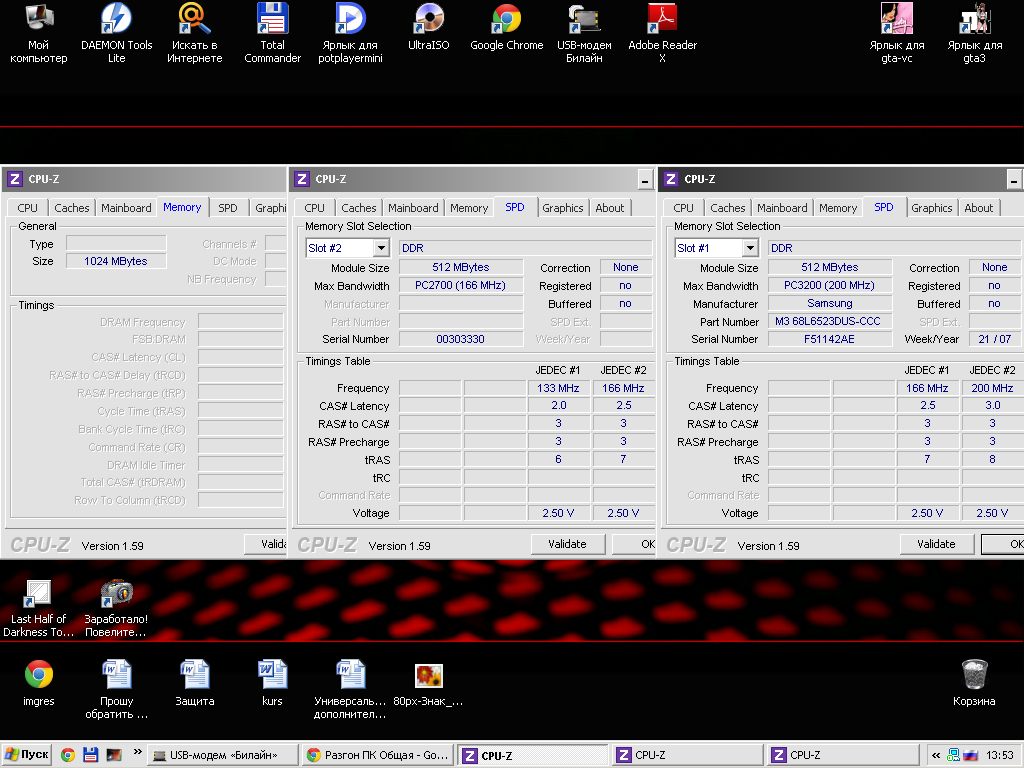

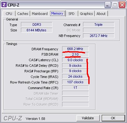

Ru, кинь скрин вкладки память из cpu-z , там где показаны текущие тайминги и частота с делителем
Heiliger Michail
не понял что именно нужно
предположим что там стоит частота 166 (она скорее всего там и стоит)
выставляем делитель для памяти 1:1
частоту памяти в 166
тайминги желательно в 3 3 3 9 , плохо что нет регулировки напряжения на память
крутим fsb до 150
грузим винду и делаем тесты в осст , ссылка в теме присутствует на загрузку, желательно при этом держать открытой программу hw monitor , можно скачать linx он побыстрее тестит, если тест пройден то ставим fsb 166, если появляются ошибки то добавляем напряжение, там где я просил посмотреть значения допустимые для изменения

блин, забыл файл прикрепить
Ru (02.02.2012/05:35)
скрин
