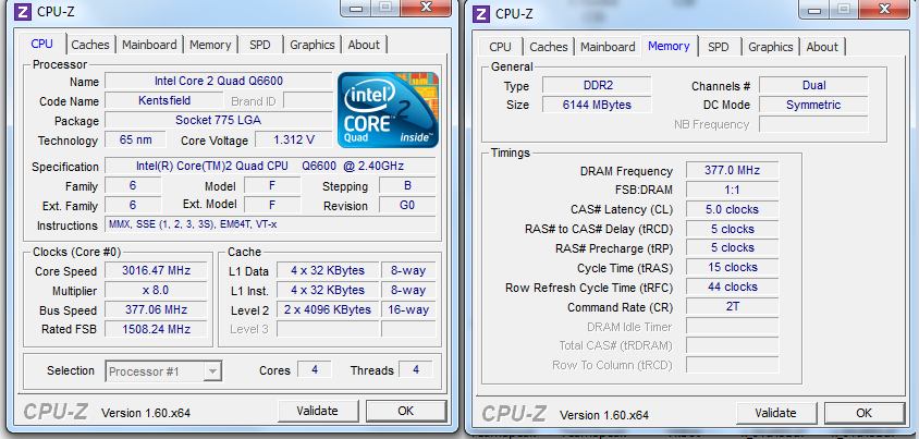

FlySelf, сколько стало показывать cpu-z?
аkа ПьяНый Ангел
да шум как и был, температура выросла правдо на 6 градусов где-то. Вольтаж то я не то число поставил, сменил щас как надо. Скоро будет скрин.

вот, я на перекур пока..

Koenig
FlySelf, память получила делитель 1:1 верно ?напряжение на память 2в , на север 1.35 , можно поднять, на проц напряжение 1.37 - 1.4 , freq pci-e 101 , fsb freq 375 , ratio 8 вроде всё, с1е disable

Koenig (25.04.2012/19:40)
ну вроде так, последнее можно вернуть? или пусть дисабл будет?
