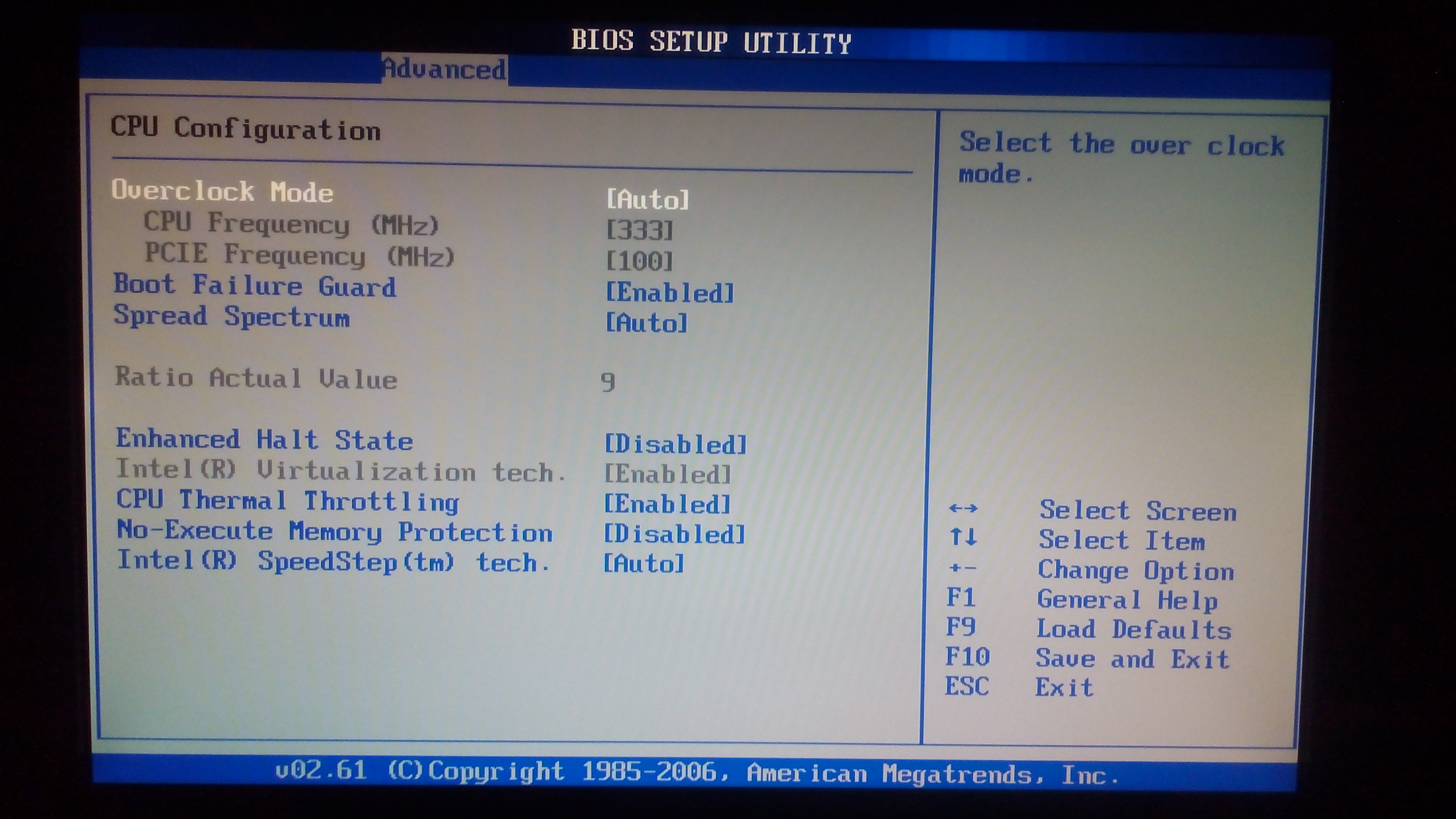

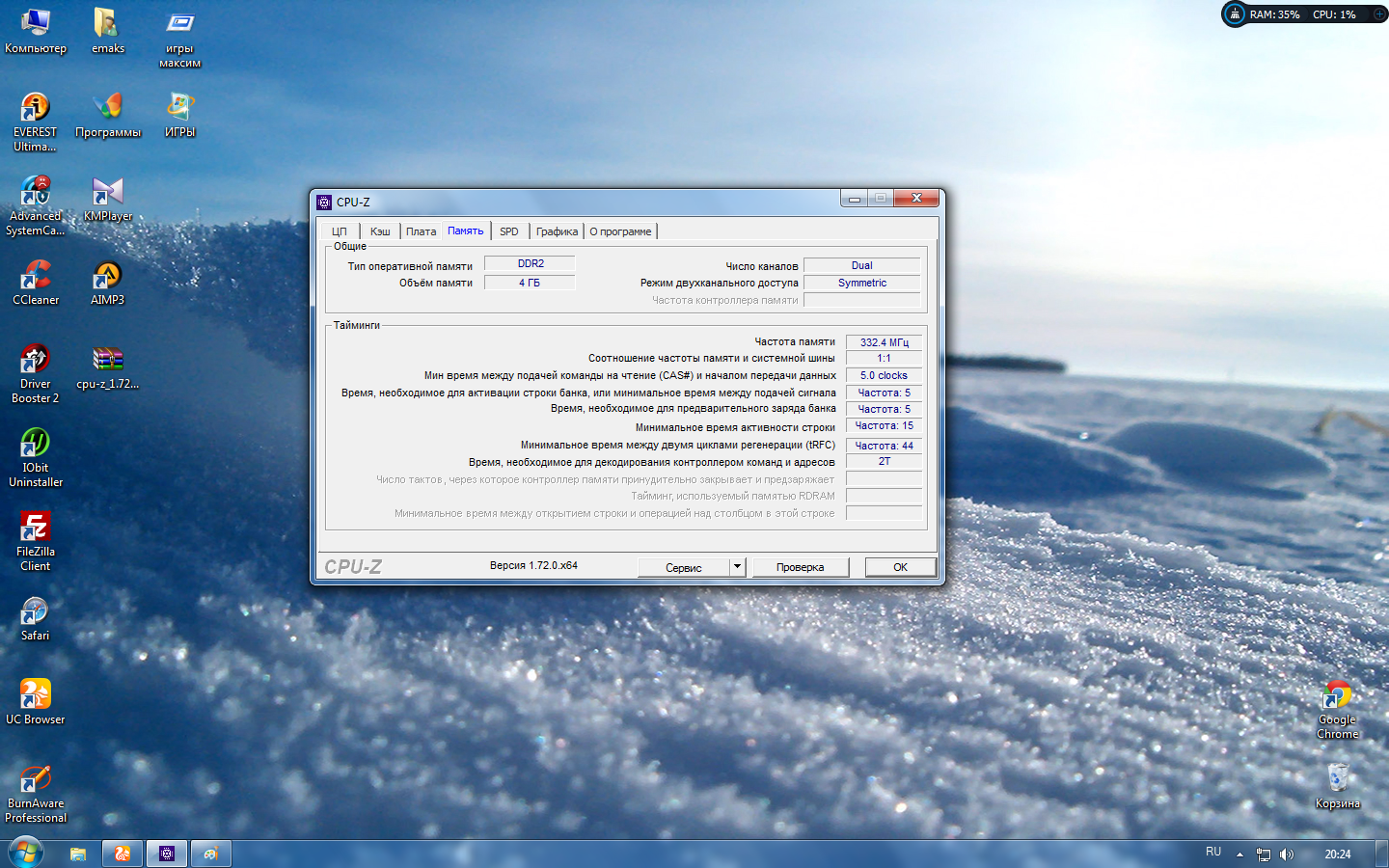

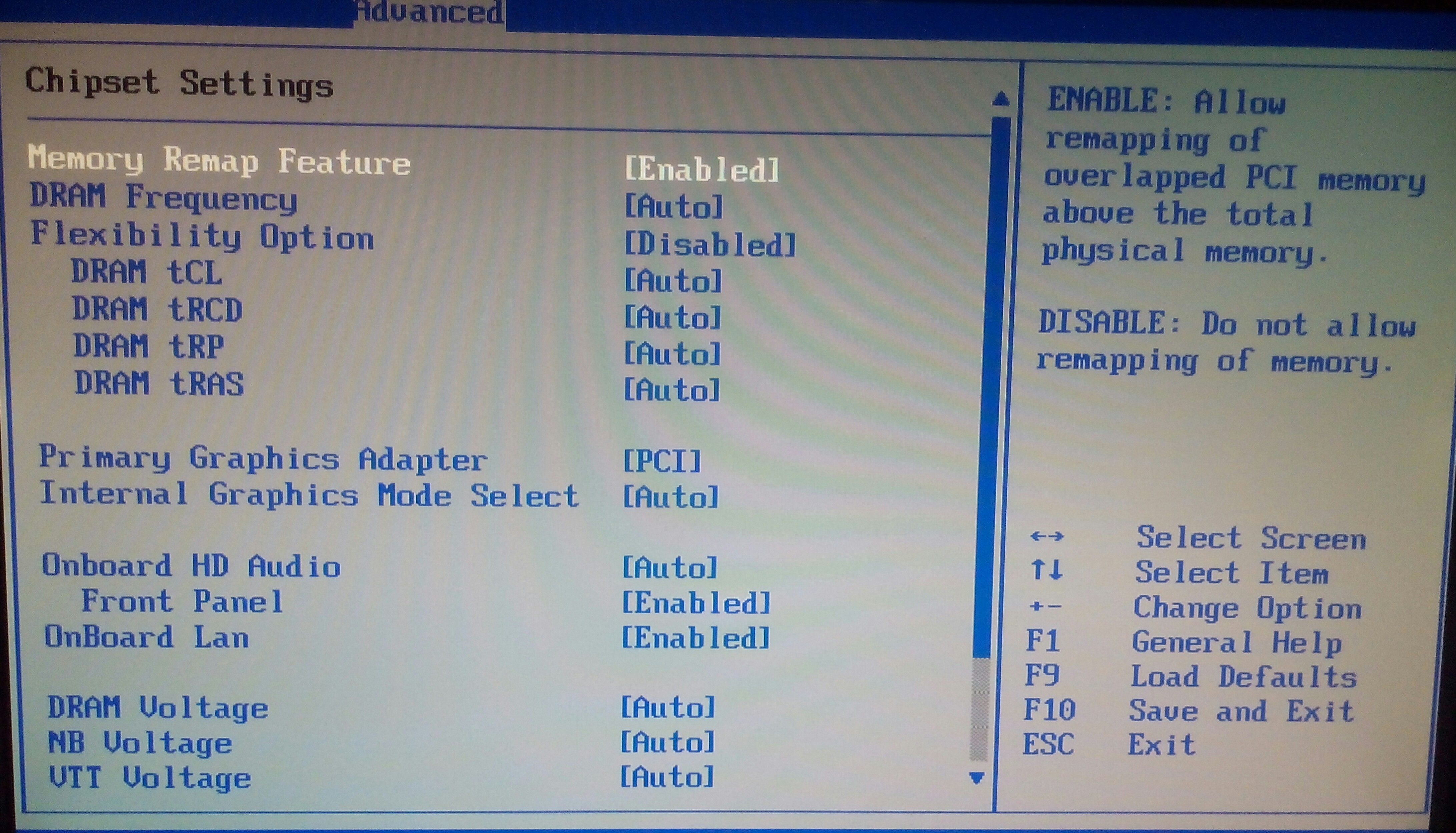

Вот биос ещо на всякий случай
emaks
Еще ...(пришлось сжимать фото, была выше 3мб)

В прошлый раз целерон е3300 был,с 2,5ггц.Разгонял до 3,68 максимум.Но потом немного скинул на 3,53.Так он работал больше года
А видюха у меня АМD HD7750 кажеться,на 1гб.Сьйомная
emaks, в этой теме думаю остались посты что крутить. начни с 366 потом добавляй по 33 мгц и тесты. напряжение не выше 1.35 память скинь на минимум. найди стабильную частоту. потом поднимай память
# Koenig (18.08.2015 / 15:31)
Так и пытался по такой схеме делать.Память разганяю и ПК через раз включаеться.заметил что иногда минимально выбрать можно 333,а иногда 666,в чем проблема хз.Выбираю 333,запускаеться комп,выключаю,захожу в биос,выбранно 666,а 333 вобще нет
