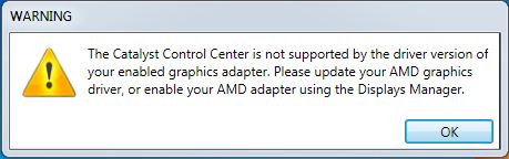

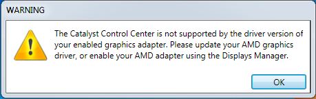

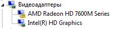

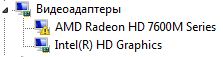

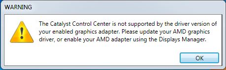

Всем привет! Помогите пожалуйста, возникли проблемы.. Какие-то непонятки с видюхой возникают, не обновляется видюха, качал с amd драва для нее и толку ноль (см. скрин)!
Что это может быть и как обновить/исправить (см.скрин)?
И это что у меня, 2 видюхи там работаю что ли? Как с ними быть? даже поиграть не возможно, все висит блин.. Помогите пожалуйста
Мудрость лишь в истине
Лучше жди пока официальные дрова обновляться) Но если так хочешь обновить, то:
заходишь на www.amd.com, нажимаешь на ссылку "для игр", переводят на англ. язычный сайт, нажимаем Downloads, ниже в середине заголовок Hotfixes, а под ним ссылка Latest Catalyst Hotfixes, переходишь по ней, открыв. список последних драйверов для карт ATI, скачиваешь последний (Ставить надо поверх родного, иначе некоторый ф-ции работать не будут, так же возможно потребуются несколько попыток)
ТмС, в Hotfixes не нашел для своей видюхи, тем самым не понял что качать.. И что значит "так же возможно потребуются несколько попыток"?
Skeich13, попробуй http://support.amd.com/us/kbar ... .aspx
Skeich13 (23.08.2012/01:07)
у hp и amd часто бывают случаи когда драйвер ставится криво
