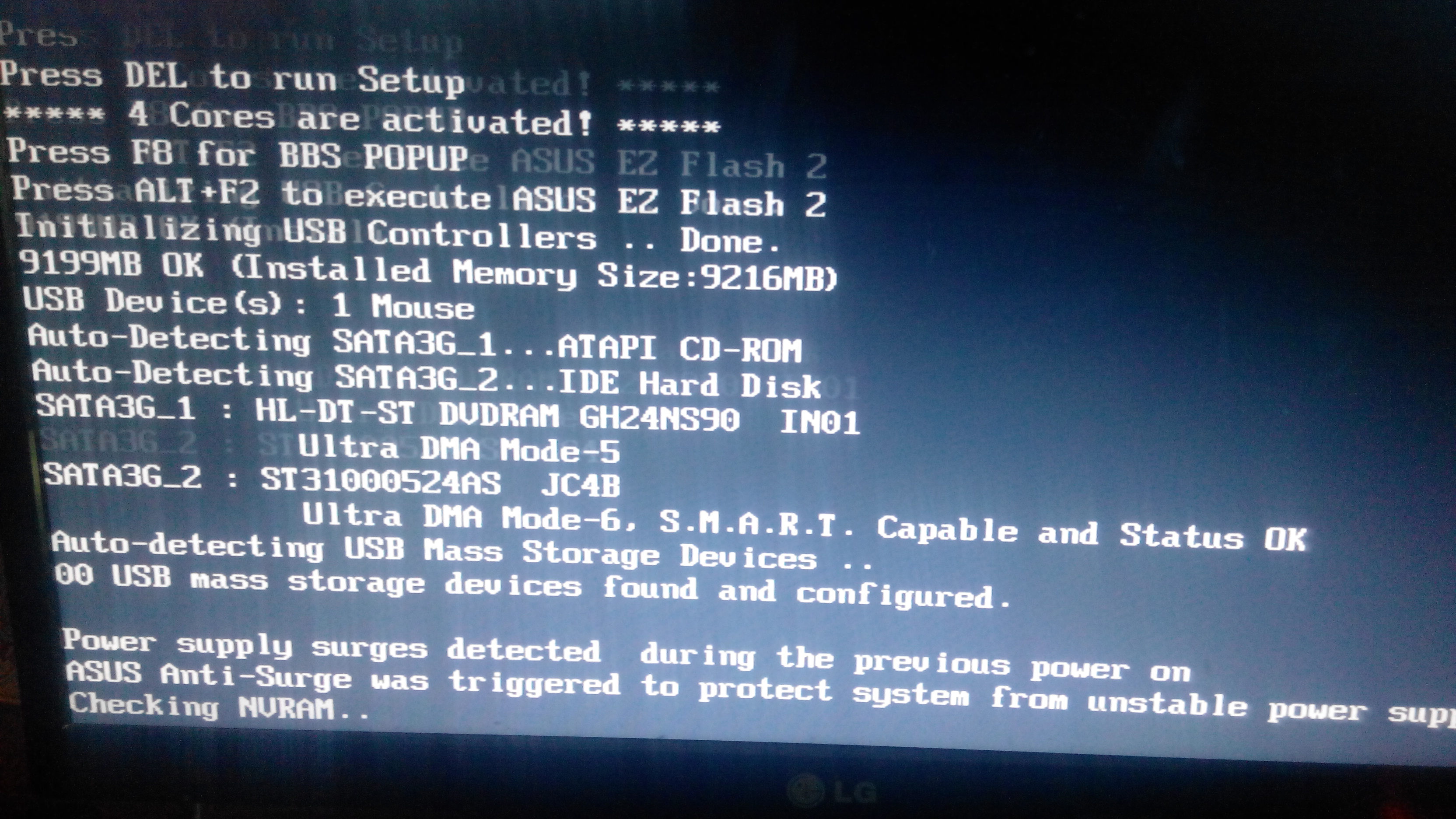

Перезагружается компьютер когда играю в игры. Захожу в игру и буквально проходит 2-5 минут и комп перезагружается. Включился, захожу и играю дальше спокойно...
Во время перезагрузки пишет такую хрень: "power suply surges detected suring the previous power on asus anti-surge was triggered to protected system from unstable power suuply".
Стоит стабилизатор, без него та же хрень, батарейку пробовал менять. Подозреваю, что накрылся блок питания но хотелось бы узнать точную причину.
Видюха и процессор после выключения горячий. И ещё бывает когда комп вырубается, то не включается, а на материнке горит лампочка. Выключаю питание на 1 минуту и всё работает дальше, но опять же после рестарта.
P.s. родной блок сгорел, поставили какой-то с какого-то сервера, блок на 400 кв.
Пишите какие нужны скрины, скину
Вот че пишет после перезагрузки
Rakovskiy, Попробуй поменять блок питания, попроси у кого нибудь, для проверки, или как вариант, видишь на твоем скрине, предпоследнюю строку?
"ASUS Anti-Surge...", ее нужно попробовать отключить, через BIOS
