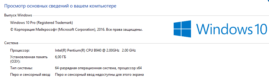

Привет. Вчера разобрал ноутбук и поставил ещё одну оперативку соседскую. Просто проверить, да и не стало хватать родных 4 гб. Память не подошла. Всё так же 4гб, хотя в некоторых программах и показывае
Я себе в ноут засунул две разные, т.к. не покупал их, а с ремонта остались. Одна самсунговская на 2 гб родная, другая на 4 гб китайская.
Все подхолдит.
Попробуй поменять их местами, возможно одна рамка не рабочая.

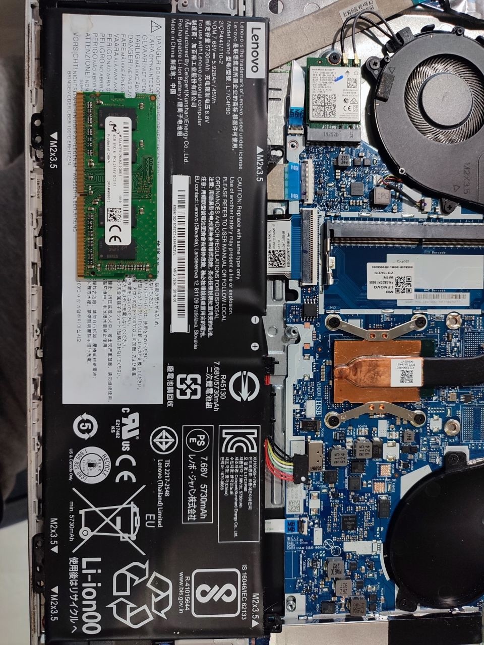

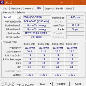

Возобновлю мною же открытый топик. Снова нужно подобрать планку оперативки. Чем больше ищу информацию, тем больше запутываюсь. Хочется же подобрать наиболее оптимальный вариант, а как это сделать когда этих вариантов так много)
Ноутбук Lenovo Yoga 530-14IKB
Hat-Trick
Внутри сейчас лежит такое.
Сначала хотел поменять на 8гб, теперь думаю сразу 16 поставить. Что можете порекомендовать?

Судя по характеристикам у тебя 1 слот под ОЗУ.
Так как это ультрабук, он может быть впаян в плату (а может и нет, лучше разобрать и посмотреть).
Память бери 2400 мгц (больше смысла нет ибо все равно на 2400 прибьется профиль, меньше тем более)
Из вендоров: amd, kingston
Форм-фактор: so-dim
Senje, AMD память не советую, есть шанс того что не заработает, лучше брать kingston, samsung и т.д в общем более именитых брендов
