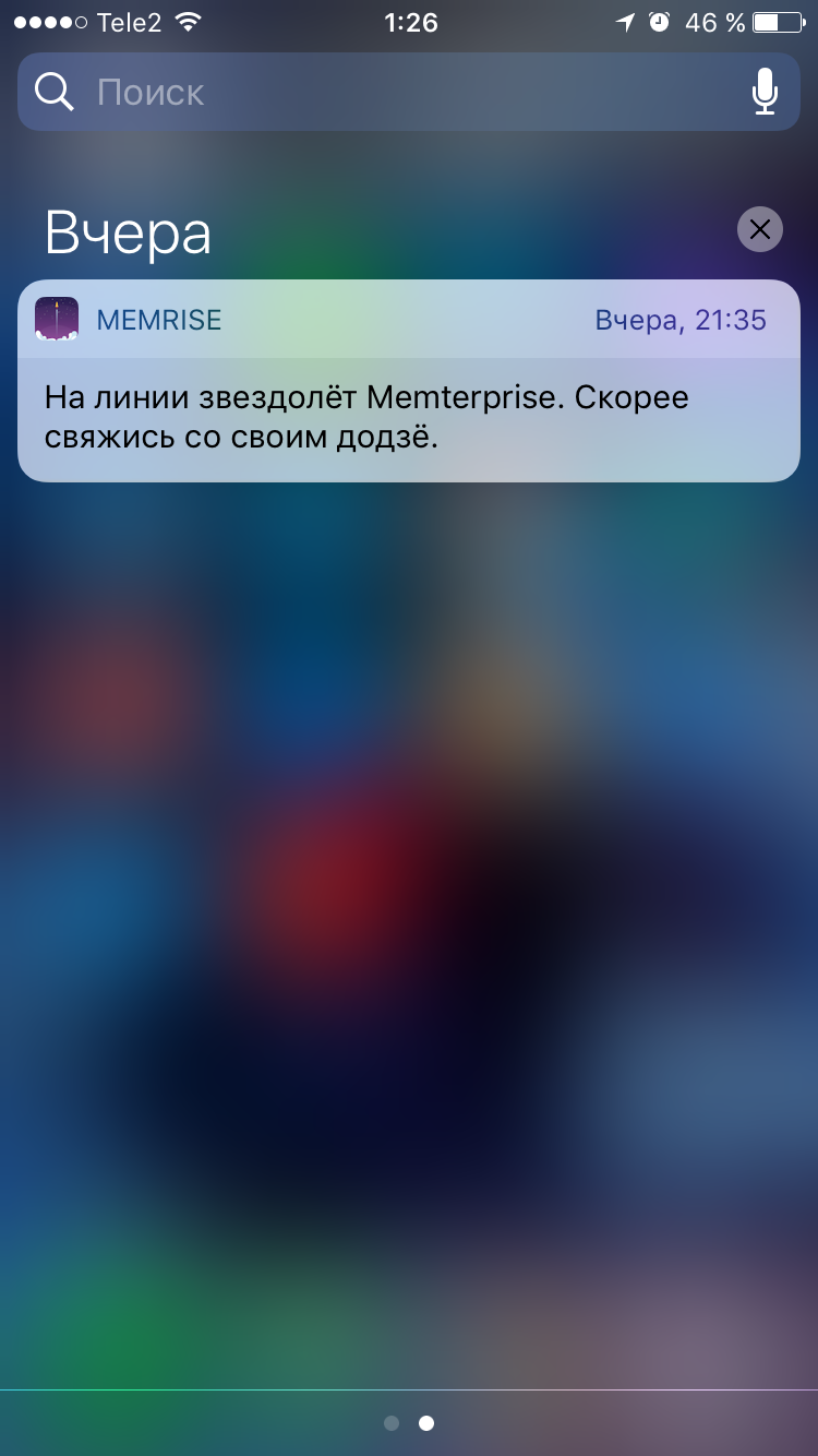

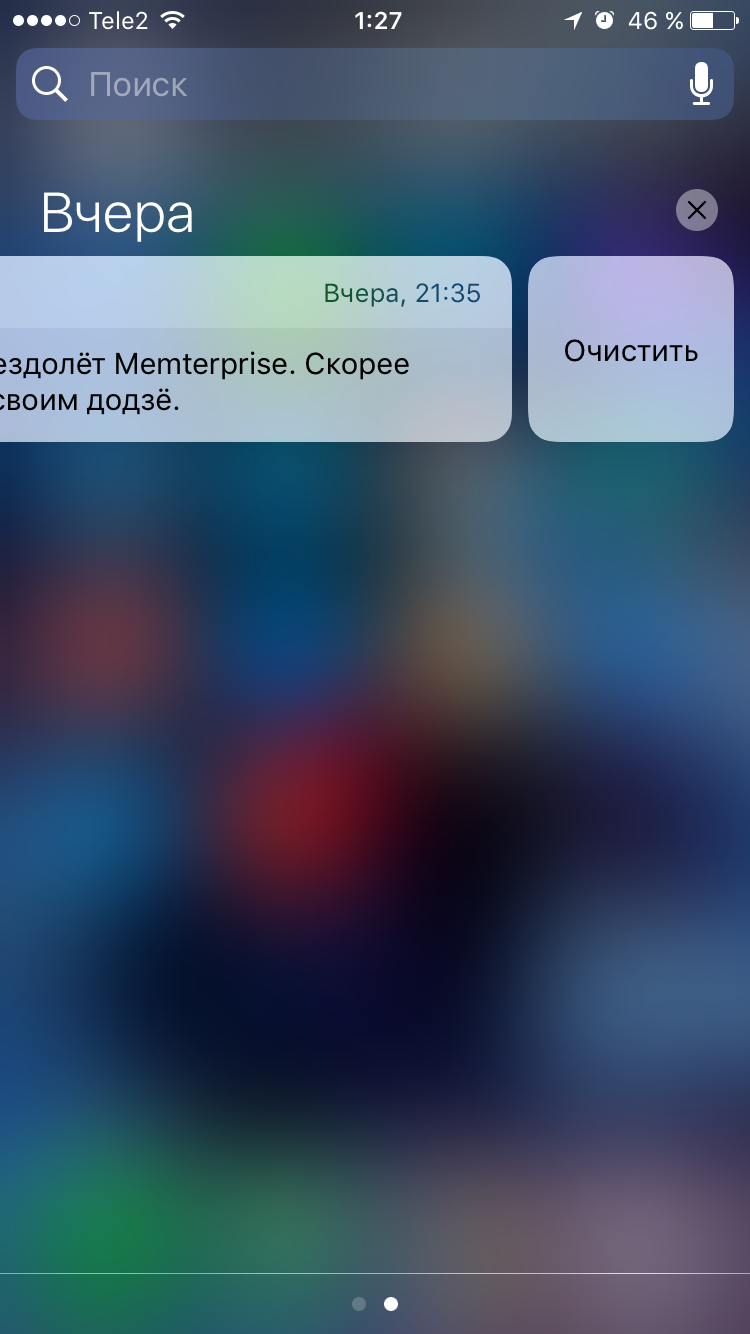

Кнопки для пометки прочтенным не забудь сделать)
Ну типа оповещений на телефоне...
Ну и пометка прочтенным.
