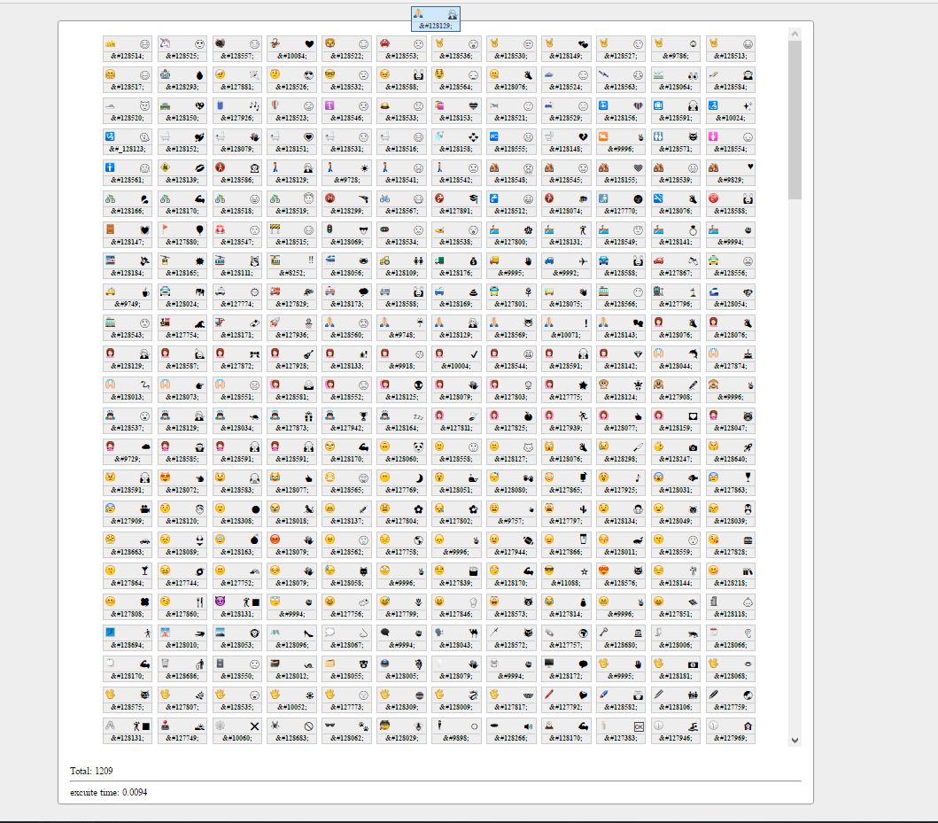

если отдельно запрашивать из бд каждый файл
то вот такая штука на сотне онлайна нафиг уронит мускул сервер, а это вполне себе актуальный функционал сайта
