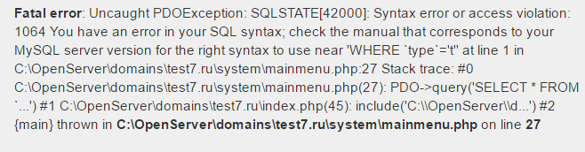

Что я делаю не так?
$res = $db->query("SELECT * FROM `forum` ORDER BY `time` DESC LIMIT 5 WHERE `type`='t'");
while ($f = $res->fetch()) {
echo '<div class="menu">'.$f['text'].'</div>';
Beibarys
# PaRtiZzaN (28.01.2017 / 13:12)
Что я делаю не так?
$res = $db->query("SELECT * FROM `forum` WHERE `type`='t' ORDER BY `time` DESC LIMIT 5");
Разве не так? Или без разницы?
¯\_(ツ)_/¯
Beibarys, Вроде без разницы.

Разница есть и большая.
Вопрос в том, ЧТО ты хочешь получить из таблицы форума? Для чего делаешь запрос.
Выше тебе правильно подсказали.
