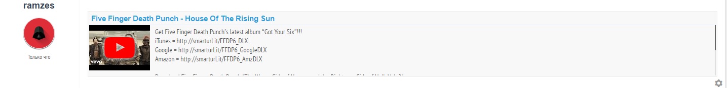

в структуре форума, (у вас же ббкоды используются, и все такое, т.е. не статика, и в случае чего ббкод распарсенный может требовать затратные манипуляции, например генерирование блока видео с ютьюба, не фрейма, см. ниже скрин, а именно нормального блока)
так вот, раз уж не возможно хранить это в тексте поста, стоит подумать над доп полем, что то типа "шадоудата" куда можно писать однажды полученные данные, например, от того же ютьюба, о картинке вставленной в пост, о рейтинге поста и статистике голосований за него
