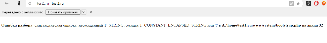

AlkatraZ, Проверил на локальном сервере не получилось даже запустить инсталл в чем проблема?
# ZloMaX (16.03.2017 / 19:49)
Версия php какая?
Если пытался запустить скачанный с этого сайта дистрибутив, то скорее всего причина или в версии РНР, или в неправильных настройках локального сервера.
Ну а если пытался запустить склонированный репозиторий с Github, то там в начале надо установить зависимости.
З.Ы.
На Denwer запустить вообще не получится, ибо там старая версия РНР
Simba, 5.2
AlkatraZ, Балин это фигово.
# ZloMaX (16.03.2017 / 21:42)
Simba, 5.2
Для 7 версии нужно минимум
Версия PHP не ниже 5.6
MySQL версии не ниже 5.5
Можешь скачать openserver, там есть эти версии.
