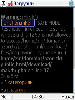

Я создал папку 'картинки' и в ней начал создавать папку '240x320' когда я нажал создать выдало ошибку. Что делать?

У меня такая же проблема. Все права выставил. Ничего не трогал. А папки не создаются.

Safe mode чтоли включён? Попробуйте вырубить.
Попробуй открыть файл .htaccess который в корне сайта.
Найди там строку:
php_value safe_mode_gid 1
исправь значение вместо 1 на 0
php_value safe_mode_gid 0
Сохрани файл и попробуй. Если ошибка останется - проблема с хостингом, какие-то нестандартные настройки.

AlkatraZ, Папка создается, но такое пишет
Warning: chmod(): Operation not permitted in /usr/home/vefire/htdocs/download/makdir.php on line 39 Папка создана
