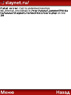

Ребят, в чем проблема? Так постоянно появлятся стало
